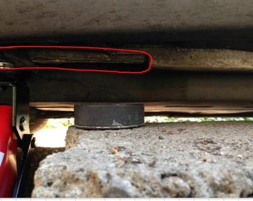

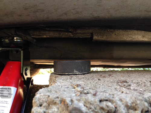

Eine Frage habe ich mal wieder zum Thema. Habe heute vorne links mit dem Wagenheber "aufgebockt" und wollte mal sehen, ob ich den Audi dann auf einen großen 24er Hohlblockstein ablegen kann (mit Gummi- bzw. Holzunterlage). Habs erst mal gelassen.
Auf dem Foto (angehängt) ist gut zu sehen, wo der Hersteller den Abstützbereich vorgesehen hat, der jedoch ziemlich klein ist. Mit dem Eishockey-Puck auf der Ecke des 24er Hohlblocksteins würde es theoretisch noch passen, obwohl es mir zu knapp erscheint.

nee an der Stelle wo du das hattest geht es nich - das ja nur normales Blech der Bodengruppe bzw. Plastikverkleidung....guck mal was ich geschrieben hatte 😉
was die Aufnahmepunkte angeht da kannst überall drunter wo das Material stark genug ist bzw. es direkt auf die Karosse geht , Aggregateträger vorne , unter die Anschraubpunkte der Querlenker usw. usw.
aber irgendwas als Polster dazwischen gelegt hast. Täuscht das nur, und das Fahrzeug liegt doch auf dem Holz auf?
am Schweller kommt klar was dazwischen also Gummi, Werkbankunterlage ect. , dort wo es kein Prolem ist also Aggregateträger usw. brauchst beim Holzklotz halt nichts drunter- wenn es ein Stein ist dann logischerweise wieder was drunter legen

Jetzt frage ich nochmal ganz genau nach. Spricht etwas dagegen, dass Fahrzeug auf die unverkleidete Falz abzustellen (natürlich mit Holz/ Gummi abgepolstert)? Siehe rot markierter Bereich im hier angehängten Bild?
Ich versuche einzuordnen, was Du mit normales Blech der Bodengruppe meinst. Sicherlich bzw. hoffentlich nicht die Bereiche der unverkleideten Blechfalz (rot markiert im Bild), die in der unmittelbaren Nähe der Wagenheberaufnahme sich befinden.
nee klar nich nur ist es eben viel zu eng dort um gleichzeitig anzuheben un abzustützen-genau deshalb geht man zb. unter den Anschraubpunkt des Aggregateträger/Querlenker & das ist dann auch der Vorteil eines größeren Wagenheber mit großer Hubhöhe & Teller-> man hebt bequem an und kann was unters Auto schieben. bzw. kann man vorne anheben unt hinten was unterstellen oder umgekehrt ohne das der Wagenheber im Weg ist.
ps.mit dem kleinen Kopf (wie bei dir auf dem Bild) drückst du das Blech auch mit Unterlage ruckzuck krumm-kauf dir was richtiges
das dahinterliegend also richtung Fahrzeugmitte weil es so aussah das der Stein da drunter sollte.

Ja klaro, der Teufel steckt hier trotzdem im Detail. Ist eben nicht, mal schnell das Auto auf vier gepolsterte Blöcke abzustellen. Denn die leicht zugänglichen Wagenheber-Bereiche sind so schmal, dass, wie Du schon geschrieben hattest, Wagenheber und Abstützblock nicht wirklich nebeneinander passen.
Also muss entweder der Wagenheber woanders "anfassen" oder der Wagenheber hebt am Wagenheberpunkt des Schwellers und der Abstützblock muss unter dafür geeigneten Achsteilen platziert werden.
Das ist jetzt kein Jammern, sondern meine schlichte Einsicht. 😁
Echt jetzt? Trotz des Wagenheberbereichs? 😰 Mit kleinem Kopf meintest Du jetzt diesen Einhockey-Puck oder links davon den Wagenheber, der ebenfalls einen (inzwischen zerstörten) Puck als Polster verwendet? Ist dieser Bereich, wo die gefalzte Blechkante unverkleidet ist, tatsächlich bei der Größe vom Puck gefährdet?
Jetzt muss ich mal gucken, ob ich mit meinem kleinen Wagenheber das hinbekomme, also an der Wagenheberaufnahme (z.B. vorne links) den Wagen lifte und dann einen Anschraubpunkt des Aggregateträger/Querlenker mit einem Abstützblock erreiche...
