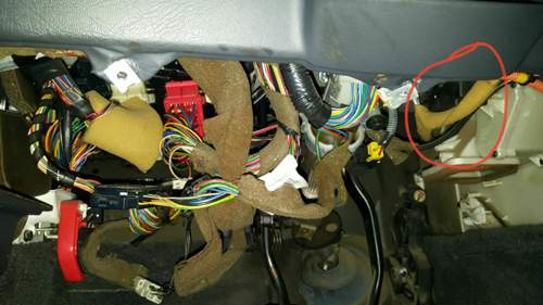

Hej Gemeinde 🙂
Seit heute besteht folgendes Problem: Am Klimabedienteil lässt sich auf der Fahrerseite die Heizleistung nicht mehr regulieren. Sobald ich die Lüftung anmache, versucht die Heizung mir "wohlige 28 Grad Celsius" zu verschaffen 🙁
Morgen wollte ich Fehler auslesen, denn beim Anlassen des Motors blinken die REC und die AC Leuchten für ca. 10 Sekunden. Ich hatte mich dies bzgl. schon einmal informiert und bin auf die Stauluftsensoren aufmerksam geworden. Wenn diese defekt sind, kann es dann auch zu dem o.g. Phänomen kommen, oder ist evtl. das Klimabedienteil defekt? Vielleicht erwähnenswert. . meine Klimaanlage ist nicht in Betrieb.
Freue mich auf Eure Rückmeldungen.
Gruß Ela

Also werden die (Stell-)Motore wohl alle drehen (mach aber mal den 'Akustik-Test' (vorhin/weiter oben beschrieben), aber der relevante Fahrerseitige hält sein Klappe nicht !... ähm .. also hält die nicht mehr 'fest' / dreht sich nicht mehr mit ... Klappe hat seitlich eine Aufnahme (aus Plastik) für die Achse des Motors. Wenn dieses Plastik-Teil 'n derartigen Knacks weg hat, dass dort z.B. 'was abgeplatzt ist, dann ändert sich mit der Stellung auch nix.
P.S.: hatte mir vor Längerem schonmal überlegt, ob man nicht einen 'Bypass/Dreh-Ventil" in die Schläuche zum Wärmetauscher einfügen sollte - für den Sommerbetrieb. Warmwasserdurchfluss in Nähe der Füsse, bzw. irgendwo "innerhalb" der 'Fahrgastzelle', braucht man (zumind. in unserer Gegend hier) dann eigentlich nicht ;-) .
Etwa in Bildmitte ist der beifahrerseitige Stellmotor zu sehen (das schwarze Gehäuse). Genau gegenüber des Lüfterkastens ist der fahrerseitige Stellmotor.
NEIN, du brauchst nicht das halbe Auto zu zerlegen, der Deckel unterm Lenkrad reicht

update: ooops, da hatte ich doch tatsächlich den Beifahrerseitigen 'mal ausgebaut, als der Gebläsemotor mal raus musste 😎. Von der kurzen Motorwelle angetriebene Kunststoffachse der Stellklappe kann man im letzten Bild ganz gut erkennen. Der schwarze Plastik-"Stummel" ist dann der neuralgische Punkt, der schonmal knackst; dann dreht die Motorwelle in's Leere.

Reparatur (aus dem Gedächtnis): Zieh das Klimasteuerteil raus, zieh die drei Drehknöpfe ab, bau den Deckel und dann das Vorderteil ab (paar Schrauben). Die drei Platinen mit den Drehreglern lassen sich dann ebenfalls abschrauben. Löte dort die Lötstellen nach. Bei mir waren die gebrochenen deutlich sichtbar, aber natürlich sollte man alle nachlöten, wenn man da schon beigeht. Achtung: Bleihaltiges Lot verwenden.

Hej Zusammen. Hier jetzt mal Bilder des Stellmotors auf der Fahrerseite 😁 Soweit bin ich schon einmal gekommen, den Ausbau werde ich am Wochenende versuchen. Leider ist mir aber dabei aufgefallen, dass die Aufnahmen für die Schrauben der Abdeckung/Fußraum gerade so eben noch halten 🙁 (siehe Foto 3)
Ich habe auch mal die "Hörprobe" gemacht.. auf der Beifahrerseite war das Verstellen des Reglers am Klimabedienteil zu hören, auf der Fahrerseite hingegen nix... wenn ich jetzt nicht ganz falsch liege, könnte das doch für einen Defekt am Stellmotor selbst, oder wie Zug_Spitzer anmerkte, am Plastikstummel liegen, oder 😁😕😎
Das Klimabedienteil werde ich auch noch einmal genauer "untersuchen", vielleicht liegt es ja doch an kalten Lötstellen 🙄
