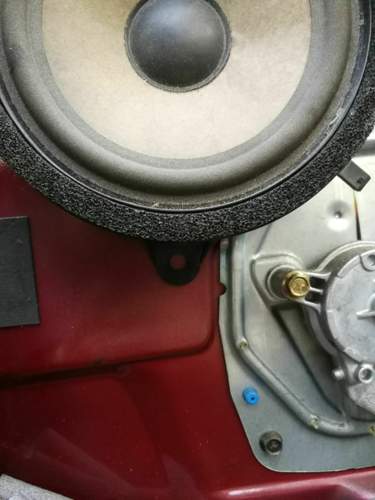

So, SC805 ist drin und funktioniert sogar. Fein. Dennoch habe ich drei Klöpse festgestellt (von denen nur einer das Radio selbst betrifft), und die möchte ich im Laufe der Woche beheben, da es am nächsten Sa für ein paar Tage nach Schweden gehen soll.

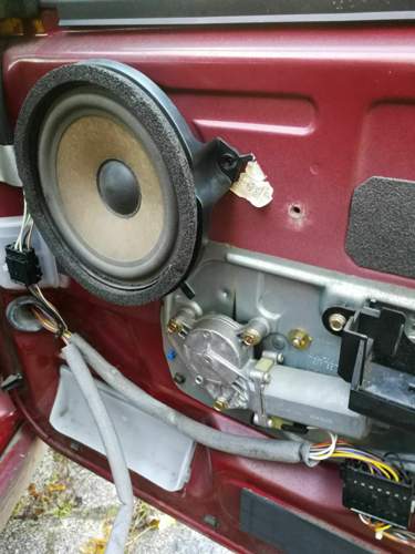

b) Vom Türlautsprecher auf der Beifahrerseite geht nur noch der Hochtöner. War mir bislang nicht aufgefallen, da ich irgendwie kaum rechts sitze.
Eigentlich würde ich ja gleich V70-Lautsprecher in die Vordertüren einbauen, aber da es schnell gehen muss, habe gerade in SUCHE eine Anfrage eingestellt, vielleicht hat ein Forist ja einen Koaxial-Lautsprecher vom 850 übrig.

@scutyde hast du für die Befestigung des Lautsprechers vorn Löcher in die Tür gebohrt?
Ich hab die mit Metallschneidschrauben befestigt.
OK also muss ich kurz mal in den baumarkt... Dachte schon ich halte die schief 😁

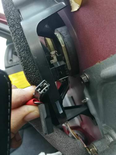

Du musst auch den Stecker ändern bei den vorderen LS. Bei denen vom 850 hat du einfach 2 Kabelschuhe. Beim V70 ist es ein weißer 2er Volvostecker.
Sehe gerade schon.... Mist... Hab mir das irgendwie einfacher vorgestellt.
Also es müssen :
- Die Türverkleidungen aufgeschnitten werden.
- Die Lautsprecher mit Treibschrauben befestigt werden, da kein einziges Befestigungsloch vorhanden ist.
- Die Stecker geändert werden.
Die türverkleidung hab ich schon erweitert. Für den Rest gerade kein Material zur Hand :-/

Hab erstmal abgebrochen und den Lautsprecher lose in der Tür gelassen. Durch den Magneten hält er ja so halbwegs.
Anbei ein paar Fotos.
Sobald du die Tür zu schlägst, kann es aber sein, dass der Magnet sich löst und beim abrutschen die Membran beschädigt wird. Ich würde wenigstens eine Schraube zur Sicherung rein schrauben.
Der Lautsprecher sitzt ziemlich stramm durch das Dichtband und die Türverkleidung. Verrutschen wird da nichts. Höchstens ein wenig klappern aber ist auch nur provisorisch.
Nun mal schauen wo ich die Stecker her bekomme.
Wie lang dürfen die Schrauben eigentlich sein? Wegen der Scheibe? Müsste ja eigentlich reichlich Platz sein..
Frag mal @scutyde ob er noch 2 Stecker mit den passenden Kontakten in seinem Fundus hat.
Hab ihm schon geschrieben hab natürlich das 🙂

Wow, vielen Dank an alle für die wirklich schnelle Hilfe. Hab den Lautsprecher drin und mit kabelschuhe in Betrieb. Den Stecker tausche ich später wenn ich auch die Türen irgendwann Dämme.
