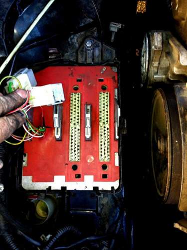

Beim Schrotti um die ecke steht noch ein 96er oder 97er (OBD-Münzfach) 20V Automatik rum, der hat im Steuergerätekasten allerdings (glaube ich) die Blöcke 1.1, 1.4 und noch eins für die automatik, meine heißen 1.1 und 1.2.. Finde grade nix dazu welches das für die Einspritzanlage ist, aber vielleicht nen Versuch wert?
Moin,
Steuergeräte(kasten) -> das Mittlere ist Einspritzung, links (wenn man davor steht) ist für Automatkgetriebe, rechts wohl Zündung, wenn ich das richtig sehe. D.h., unsere Blinkbox 95er B5254er müsstem demnach Mitte + rechts STGs drin haben ;-)

So sieht es beim LH im Steuergerätekasten aus mit 2 Steuergeräte. Hat der vom Schrotti auch noch den Sockel recht aussen? Wenn ja, dann ist er auch ein LH. Wenn nein, M4.4

Meiner hat den pinöpel, der schrott-850er hat 3 Sockel im Steuergerätekasten, demnach auch eins rechts, wenn ich dich nicht falsch verstehe.
Wenn man nach den Bezeichnungen gehen kann (1.1, 1.2, 1.4) würde das bedeuten dass die meiner und der schrotti dieselbe Zündung, aber unterschiedliche Einspritzungen haben? Dann könnte man ja zumindest mal das aussschließen.

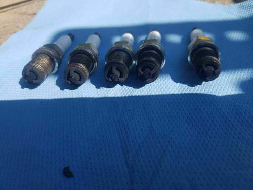

Hab die Kerzen jetzt mal raus, sehen aus wie zu erwarten, auch wenn ich das eher für eine folge als für ein symptom halte; gehe jetzt trotzdem mal neue holen.

Wenn er 3 Sockel hat dann ist er ein LH 3.2 wie deiner jedoch mit Automatik. Daher passen die Teile aus dem Motorraum bis auf das Steuergerät der 2x "falsch" ist: einmal wegen Automatik (andere Software drauf) und einmal wegen Wegfahrsperre.

Die Verschmockten Kerzen sprechen doch für mangelhafte Zündung oder? Hab ja wie erwähnt schon ordentlich abnutzung an Läufer und Kappe, allerdings sehr gleichmäßig, kann bei dem Gerumpel schlecht ausmachen ob er auf allen Töpfen läuft, wobei die Kerzen ja alle gleich scheiße aussehen. Was wäre denn hier an Abnutzung noch vertretbar?
