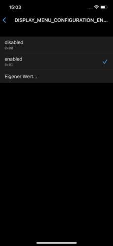

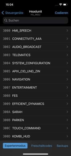

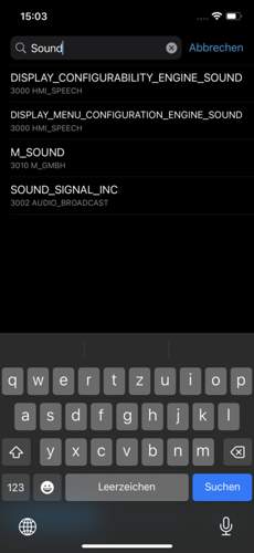

So - ich habe mal gegoogelt und dann selbst ausprobiert wie "Motorsound - sportlich" aktiviert wird:
1. Bimme**ode verbinden
2. "Headunit" auslesen
3. Expertenmodus
4. Nach "Sound" suchen lassen
5. Display_configurability_engine_sound auf aktiv setzen
6. Display_menu_configuration_engine_sound auf aktiv setzen
7. zurück und codieren
Ergebnis: nach Neustart der Headunit kann sportlich ausgewählt werden.
Die Klappen sind leider beim Kaltstart weiterhin geschlossen, aber danach komplett auf.
Wenn jetzt noch jemand nen Code für den Kaltstart hat wäre das top.

Genau, richtig. Bleibt auch gespeichert. Warmlauf dauert bei mir Max 1min… dann ist die Klappe offen…wozu die im Kaltstart offen sein muss…keine Ahnung.
