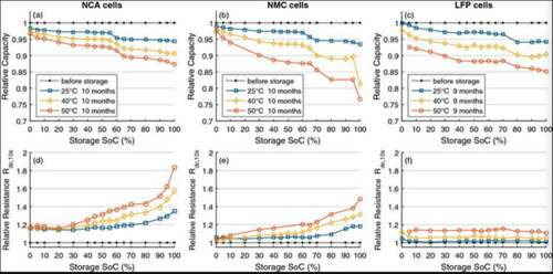

Sind hier nicht sogar die tesla Zellen genommen wurden oder verwechsel ich etwas?
Falls ja : 50% Theorisch und nicht in der sonne stehen lassen wäre am besten ;)
Fast ganz leer fahren wäre tödlich laut der Studie

https://mediatum.ub.tum.de/doc/1355829/1355829.pdf

Die Arbeit von Dr. Keil zu NCA ist nicht alt, sondern beschreibt den aktuellen Stand der Wissenschaft.
Wer ständig auf 80 % lädt und das Auto dann herumstehen lässt der hat praktisch die gleiche kalendarische Alterung wie bei 100 %.
Bei eine durchschnittlichen Temperatur von etwa 25° C sind nach in Summe 9 Monaten bei 80 % etwa 5 % der Kapazität weg. Hätte man nur bis etwa 50 % geladen wäre es die Hälfte.
Ganz generell ist es deutlich besser ein Ladefenster 20-50 % anstatt 50-80 % zu nutzen.
Das Tesla/EM die Empfehlung gibt immer auf 80 % oder 90 % zu laden ist reines Marketing. Würden sie sagen man soll wegen der Haltbarkeit nur bis 50 % aufladen, wäre bei den angegebenen Reichweiten ein Marketing-Gau.
Die Nachteile durch die höhere Degradation geht ja nicht auf Kosten von Tesla, sondern rein auf Kosten der Kunden. Denn einmal ist die Garantie mittlerweile stark eingeschränkt. Und sollte es mal zu Problemen kommen wird ab gewimmelt (eigene Erfahrung mit MS85), die Batteriekapazität durch Firmwareupdates reduziert (eigene Erfahrung mit MS85), und die Ladegeschwindigkeit eingeschränkt (eigene Erfahrung mit MS85), um sich vor Garantieleistungen zu drücken.
Ich orientiere mich an dem was die Wissenschaft sagt und nicht an das Marketinggeschwätz von Tesla. Deshalb wird tägliche nur bis 50 % geladen, und sonst nur kurz vor einer längeren Strecke darüber.
