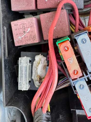

80 Ampere Sicherungen Motorraum?
Renault Kangoo I (KC)
Hallo :)
Für was sind beide 80 Ampere Sicherungen, siehe Foto?
Eine ist für die elektr. Servo, die funktionierte noch.
Und die geschmolzene Sicherung?
Die Reste da rauszufummeln war eine echte Drecksarbeit. :/
Vielen Dank & Gruß
2 Sicherungen links, 80 A.

Gehts um Benzin oder um einen Diesel Kangoo?
Nr. Ampere Bezeichnung
F1 80A Sicherung Spannungsversorgung Relais Zusatzheizung (1067-1068)
F2 80A Sicherung Spannungsversorgung Elektropumpe Servolenkung (bei Version dritte Generation) (186)

Also ist die geschmolzene die für die Zusatzheizung(die ich eh nicht habe)?
Danke :)
btw... ist ein Diesel.
@Kangoo_Fritzi schrieb am 14. August 2025 um 21:22:15 Uhr:
Natürlich hat die jeder DCI.
Es sind die 3 Glühkerzen im Kühlwasser!

Im Übrigen ist diese Sicherung nicht durch Überlastung sondern durch schlechten Kontakt zerstört worden.
Ein ersetzen der Sicherung wird nichts bringen das die Anschlusskontakte im Sicherungshalter ausgeglüht sind. Damit ist eine sichere Kontaktierung nicht mehr gegeben.

Jepp, ich schau mich schon nach einem neuen Sockel um.
