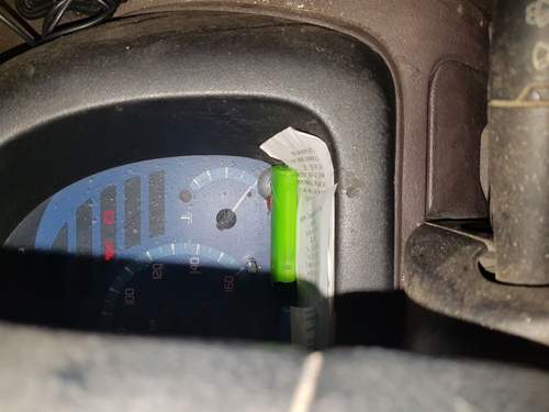

Im Armaturenbrett habe ich für das Vorglühen eine Lampe die ganz normal geht , aber nach dem ausgehen der Vorglüh-Lampe springt er ganz schwer an so das ich es mehrmals wiederholen muss.

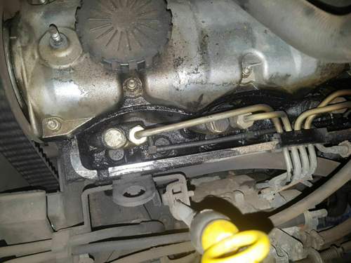

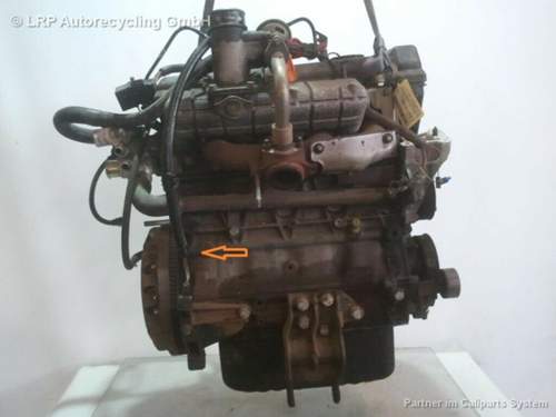

Hallo, habe die Einspritzdüsen gefunden aber nicht die Glühkerzen wo sind die ?
desweiteren habe ich jetzt das Problem das am Anfang der Anlasser gut lief und nun auf einmal dreht er sich 2 - 3 runden und denn hört man nur noch ein summen, manchmal dreht er nicht und denn wieder 2 - 3 runden
wo finde ich denn den Anlasser
Die Batterie ist voll und in Ordnung
Hier habe ich keine Glühkerze gefunden und nun frage ich mich wo die sein sollen.
Im Anhang
Mfg
Einspritzdüsen
Das' ja'n Ding..
Hab im Netz auch nach Bildern vom Kopf gesucht aber nichts g'scheids gefunden.
Gib dem hier noch ein paar Tage.
Vielleicht findet sich noch jemand mit nem S8U.
Aber dein Anlasser gibt mir zu Denken.
Könnte durchaus auch mit den Glühlingen zu tun haben.
Kontrollier mal das Massekabel von der Batterie zum Chassis zum Motor!
Da könnten Anschlussstellen gammelig oder großteils weggerostet sein.
Alternativ kannst auch mal mit nem Starthilfekabel (also nur das Minuskabel) ne Brücke legen vom Batterie-Minuspol zur Motormasse (irgend nen blankes Aluteil am RUMPF oder Getriebe (nicht am Kopf).
Wenn der Anlasser dann wieder dreht brauchst nen neues Massekabel.

Scheinbar hat der Anlasser ( Starter ) auch ein ding weg 🙁 werde morgen Anfange ihn auszubauen aber der sitzt mittig hinter dem motor und da stelle ich mir die Frage wie am besten denn von unten kommt man gar nicht ran so das ich wohl oben den Luftfilter abnehmen muss oder habt ihr noch
tips für mich ?

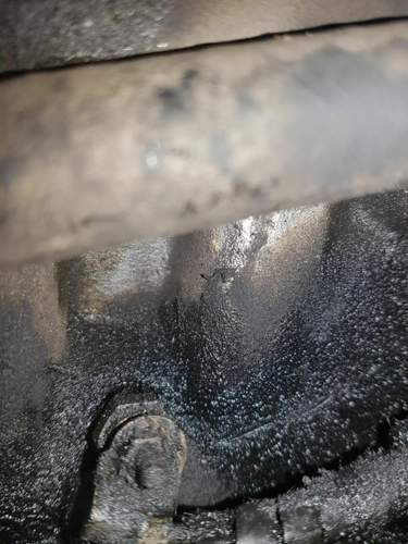

Die Glühkerzen habe ich wahrscheinlich auch gefunden und mache im Anhang ein Bild rein. Dabei bin ich aber beim Überlegen ob ich es in Polen machen lasse da die Gefahr mit dem Abbrechen ist außerdem kann ich da auf das auto warten.
Oder kennt jemand eine gute und günstige Werkstatt in oder umland von Berlin die auch notfalls Ausbohren ? Die meisten Werkstätten wollen ein neuen Zylinderkopf einbauen
20190121-133218
Hey Ralle, bist du sicher, dass dein Anlasser hinterm Motor sitzt?
Wenn ich mir die Motoren so anschau sehe ich vorne den Flansch für den Anlasser am Getriebe.
Ansaugtrakt und Krümmer gehn nach hinten raus, darunter der Turbo.
Vorne links die Druckpumpe und schräg rechts darunter der Anlasser.
Sollte das so richtig sein, kommt man trotzdem nur von unten dran.
Alternativ kann man die Front abschrauben und den Kühler raus nehmen.
Dann hat man recht freie Sicht.
Deine Glühkerzen schaun gut geölt aus.
Hast mal versucht, die Schraube zu lösen?
Wenn du die Stelle säuberst und mit viel Gefühl , evtl. mit Drehmomentschlüssel auf 30nm gestellt mal an die Glühkerzen gehst, wer weiss, vielleicht kommse dir schon entgegen.
Bei meinem siffigen alten Diesel gingen die wunderbar raus.
Ich wohn selbst an der polnischen Grenze und kann den Polen nichts negatives nachsagen.
Auf jeden Fall ein kreatives Völkchen wenns um knifflige Reparaturen geht.
