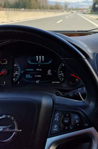

Dieses Thema bezieht sich Umbau für mein Fahrzeug, Insignia A 09.2009 2.0CDTI.
Da ich von dem VFL-Tacho irgendwie doch gelangweilt werde, habe ich beschlossen einen digitalen Tacho von FL aufzurüsten.
Aus Zeitmangel kann ich noch diese Woche den Umbau starten oder Mitte September!
Für manchen kann es doch uninteressant sein aber bei mir macht es irgendwie Spaß am Auto Umbau durchzuführen😉
Was ich am Ende noch erwähnen will, BC wird ganz normal über Blinkerhebel weiter gesteuert! Alles wird wie gewohnt funktionieren!

Wie aufwändig wäre denn der Umbau vom analogen-FL-Tacho zum digitalen 8“ Tacho? Ist das einfacher wie beim VFL?

Na einfach mal die vielen Bilder im Web ansehen.
Benötigt wird halt jemand der es macht, oder man kauft sich für >300 Euro die entsprechende Hardware samt Software 😉

Ja, ist viel einfacher aber die Programmierung wird eine Baustelle sein...?
