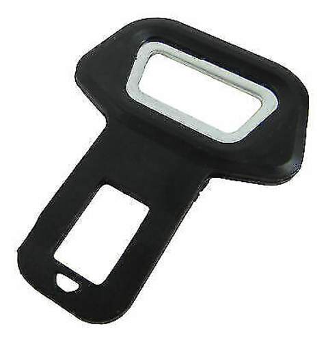

Dafür habe ich immer im Auto einen Flaschenöffner ;-)
Universal-gurtadapter-gurt-alarm-stopper-gurtwarner-gurtstecker
@kurdtkuei schrieb am 13. März 2019 um 10:47:03 Uhr:
Dann musst du den Airbag auch deaktivieren, weil sonst ist der kleinste Unfall tötlich.
@schlonzy schrieb am 13. März 2019 um 10:52:43 Uhr:
Es geht doch um Rangieren oder um bisl Vorfahren mit geöffneter Fahrertür.
Würde ich nicht angeschnallt fahren wollen, würde ich mir die akustische Warnung auskodieren, viel bequemer 🙂

der Flaschenöffner ist auch eine gute Lösung
