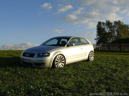

Hier mal ein Bild von meinem

Slavka hast du Fotos?

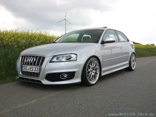

8,5x19 ET45 ist doch mal nun gar kein Problem.
Ich bin 5 Jahre 8,5x19 ET40 mit 225/35/19 gefahren und jetzt fahre ich 8,5x19 ET48 mit 5mm Spurplatten auf der Hinterachse. Vorne muss die eine Schraube raus und hinten der Halter der Stoßstange, mehr nicht.
Passt auch bei extremer Tieferlegung. 🙂
8,5x19 ET40
8,5x19 ET48
