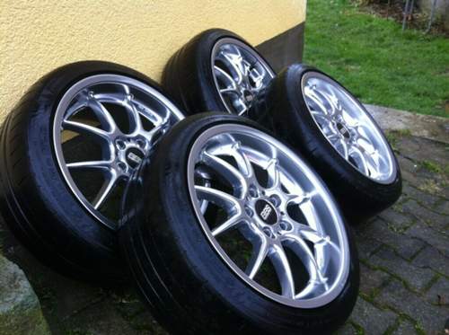

Ich bin 3 Jahre lang 8,5x18 mit 225/40 auf meinem E46 gefahren. Bei der Felgenbreite reichte der Felgenschutz von Michelin und Pirelli aus, um die Felge zu überragen. Die Kombination ist wirklich noch unkritisch. Hab da nicht besonders aufpassen müssen. Auch auf der Nordschleife gehen da alle Kerbs volles Programm, die man auch mitnehmen sollte.
Fahre jetzt aber 8x18 mit 225/40, passt noch etwas besser zusammen. Der Wechsel war aber nicht durch die Felgenbreite begründet. Natürlich bietet ein 235/40 etwas mehr Schutz, vergrößert aber auch den serienmäßigen Abrollumfang (evtl. Tachoangleichung nötig?!), macht aber auch träger, da sich die Übersetzung verlängert, würde ich bei einem 200cdi nicht empfehlen😉.
Spurrillenempfindlichkeit hängt viel mehr von Achsgeometrie, Profildesign und der Einpresstiefe der Felge ab, als vom Verhältnis Reifen-/zu Felgenbreite. Mercedes hat doch traditionell einen leicht negativen Lenkrollradius, was gut ist bei Spurrillen. Ist die ET der Zubehörfelge zu gering, kann dieser Vorteil aber dahin sein und die Empfindlichkeit verstärkt sich.
Um einen Eindruck zu bekommen, hab ich ein Bild meiner alten Räder angehängt. Ist ein 225/40 Michelin PS2 auf 8,5x18. Der Reifen baut sehr schmal, die Pirelli PZero vorher hatten sich noch weniger gezogen.
Als breiter bauend sind Pirelli, Goodyear und Dunlop zu empfehlen.

Img-1919-1024
Die ideale Maulweite für einen 225/40er ist 8 Zoll. Dabei wird aber auch Fahreigenschaft und Komfort berücksichtigt. Unter sportlichen Gesichtspunkten ist eine 8,5"-Felge top, und vergleichbar mit einem 195/50 auf 7x15 - nicht gerade unüblich.
