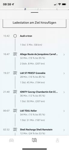

Auf das Audi Navi ist m. E. kein Verlass. Das beste Beispiel zeigt das Foto. Die vorgeschlagenen Lidl-Säulen waren alle in Wartung!!
Nachts wurde mir dann eine Porsche-Säule in Nancy vorgeschlagen. Laut Audi Navi, 24/7 verfügbar. War sie wohl auch, aber nachts war der Zaun geschlossen. :-(
Dann habe ich es gerade noch bis zu einer ENBW Säule an der Grenze in Saarbrücken geschafft, allerdings auf der Gegenfahrbahn. Die hat dann nachts um 1.30 Uhr Gott sei Dank gut funktioniert hat.
Man muss schon sehr von der Elektromobilität begeistert sein, „normalen Autofahrer*innen“ kann man das noch nicht zumuten !!

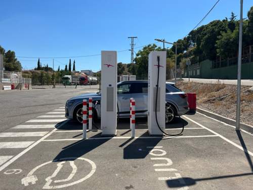

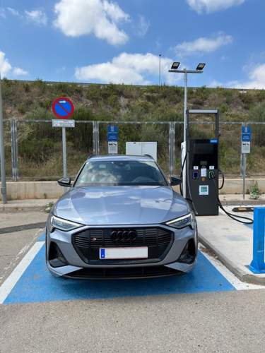

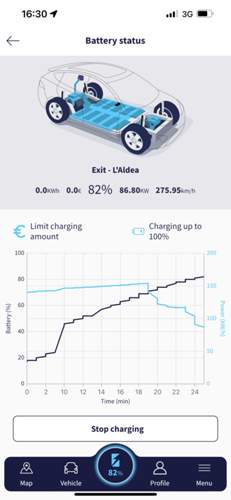

1. Ladepause: Zunder L’Aldea
2x 50DC, 1x 180 HPC
Beim Anfahren kurz geflucht weil ein dänischer ID.4 schon am HPC stand = bedeutet für mich nur die halbe Ladeleistung (90kW).
Ich parke mich ein, versuche den Lader zu starten. Mit keiner meiner Ladekarten geht das.
Also ab in den AppStore und die Zunder App runterladen.
Irgendwie schaffe ich es mich anzumelden + Zahlungsdaten zu hinterlegen und es geht = er lädt.
Der ID.4 lädt immer noch nicht - aus den selben Gründen warum es bei uns am Anfang nicht ging
Die Zunder App ist gut gemacht, hat sogar eine Ladekurve der Session.
Gegenüber (3m) ist ein Supercharger, leider keiner der für Nicht Teslas offen ist (werde ich später noch 3 Mal während der #iberitron Reise nutzen)

Danke Dir.
Zum letzten Foto:
Welche Schwachmaten planen da eigentlich die Bodenbemalung?
Da hat man hier wie an vielen anderen Ladeorten ebenso dann als Folge so unfähige andere Parker, die bis an den Strich parken und man nur noch über Panoramadach ins Auto kommt…
An solchen Stellen ignoriere ich mit voller Absicht die Bodenbemalung und nehme mir den Platz, den ich zum Aus- und Einsteigen benötige.
Themenstarteram 7. August 2022 um 10:32
@kappa9 - es ist hier etwas komplexer.
Neben mir kann niemand parken, da dies der (sehr breite) Fahrstreifen ist.
Ich stehe aber gegen die Fahrtrichtung, damit ich frei einsteigen kann ;).
Geht mit etwas „Liebe“ zu Elektro trotzdem besser.
Und da reden wir nicht von dieser App Lösung.
Es gab da so viele breite normale Parkplätze die nach einer Wallbox „schrieen“.

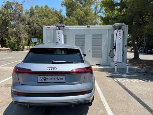

1. Ladepause: Ionity La Marina Oeste
2 Säulen, beide frei
Lade zuerst rechts um gleich zu bemerken, dass es wieder eine Säule im Notmodus ist = 35kW Ladeleistung.
Parke um nach links und hier bekommen wir die vollen 150kW.
Wir haben wieder mal Glück, dass uns die „schwache“ Ionity Säule nur 1-2 Minuten kostet.

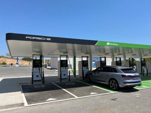

2. Ladepause: Iberdrola / Porsche Elche
Dieser Stop war überhaupt nicht notwendig (SOC 65%)
Es war meine Neugierde diesen relativ neuen, für Spanien recht großen HPC Ladepark zu sehen.
2x 400kW Lader (links mit Porsche label), 6x 200kW
Ich habe am 400kW Lader erfolgreich geladen
Inzwischen soll es einen weiteren bei Salamanca geben

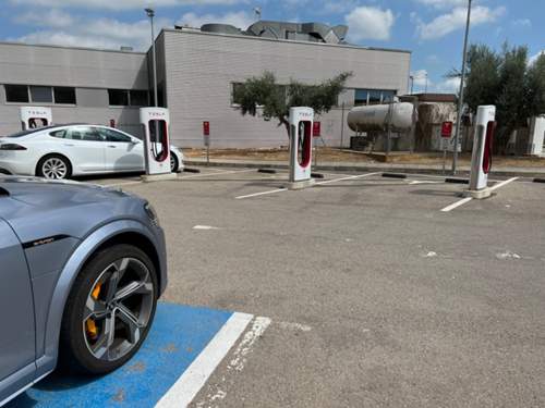

4. Ladepause: Supercharger El Ejido
8 stalls, 4 für Nicht-Teslas verfügbar
Alles Tesla like unproblematisch:
  • Auto anhängen
  • In der App den Stall auswählen
  • Starten drücken
  • Los geht es
In der Tesla App sieht man die Ladeleistung, geladene kWh und die laufenden Kosten
