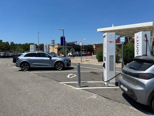

1. Etappe: Wien - Mailand / 850 Km
Erster Ladestopp: Smatrics Graz (gibt noch paar Km weiter Ionity)
4 Ladepunkte, 1 defekt, 2 Ladende
Für meine Verhältnisse viel zu früh (35%), aber den Nächsten HPC schaffe ich nicht (da ist eine der letzten HPC Lücken entlang der A2, Wolfsberg wäre ideal).
Zweiter Ladestopp: Villach und unerwartet die größte Herausforderung des Tages.
Hier gibt es inzwischen einige HPC Optionen und ich wähle die eine Neue beim Kongresszentrum.

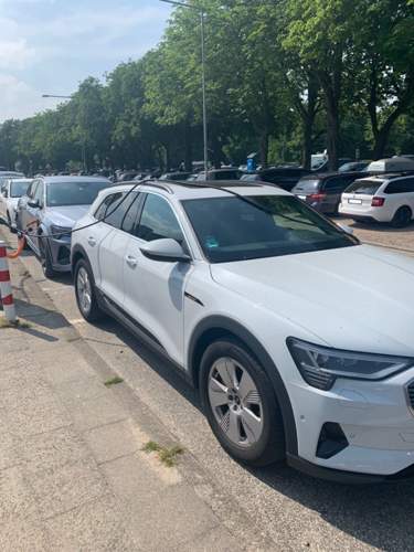

Erste Versuch:
Smatrics Alpitronic 300, 1 Ladender.

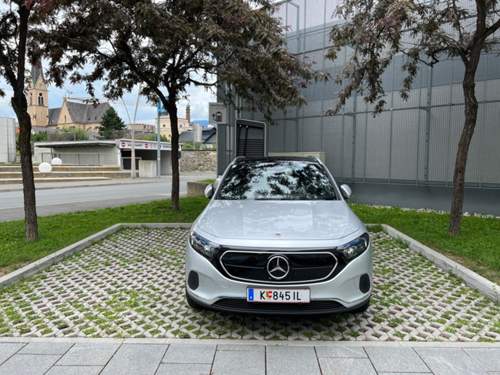

Leider bedeutet laden können nicht gleichzeitig parken können was ein lokaler Fahrer eindeutig beweist.
Er steht sehr mittig auf den zwei Parkflächen womit ich das linke Ladekabel nicht erreichen kann.
Zweiter Versuch: neuer Ladenstandort bei Wiegele Trucks.
Hier drängt sich der Verdacht auf, dass jemand die Ladeförderung „abgreifen“ wollte und nicht wirklich daran interessiert ist, dass hier Externe laden können.
Wenn ein Auto bereits lädt, ist es für die meisten Anderen fast unmöglich den zweiten Ladepunkte erreichen. Wir gehören dazu.

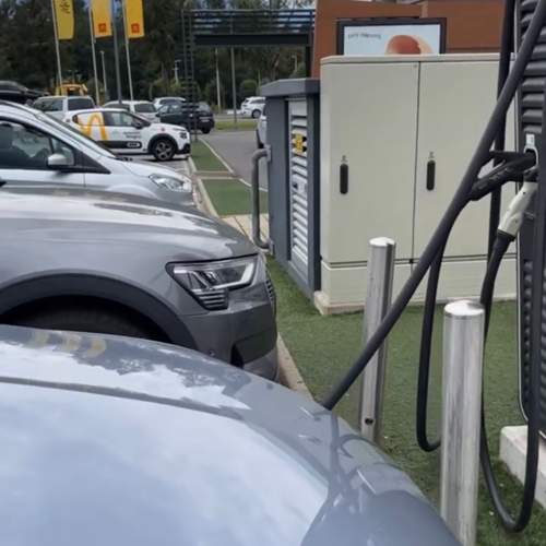

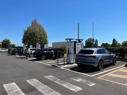

Dritte Lade Versuch: Smatrics Alpitronic 300 bei McDonald’s
Beide Anschlüsse frei, ich wähle den Rechten. Kurze Zeit später stellt sich heraus, es war eine gute Wahl. Ein zweiter e-tron kommt an und kann am linken Ladekabel nicht laden da zu kurz.
Dies ließe sich ganz einfach durch ein längeres Ladekabel und/oder die neuen Alpitronic Ladekabelarme beheben.
Dritte Ladestopp bei Ionity Portogruaro
Sechs Säulen, alle frei, zwei davon defekt.
Die Tankstellen Mitarbeiter zeigen uns heute ganz deutlich was sie von Elektromobilität halten: Sie stellen die stinkenden großen Mülltonnen zu den Laden.
Überhaupt ist der Standort wenig einladend. Ich war schon hier drei oder vier mal und in der Nacht wird es hier sehr düster.
Die Flächen um die Lade Säulen selbst sind immer voller Abfall.
Vierter Ladestopp: Ionity Montecchio Maggiore
Vier Ladesäulen, eine besetzt.
Erwische zuerst die einzige defekte Säule.
Zweiter Versuch erfolgreich, Station fühlt sich danach schnell.
Hotelübernachtung in Mailand ohne Lademöglichkeit

Danke Dir für Deine Mühe und dies detailreichen Berichte!!
Zu BILD 1: ich glaube das ich da übler drauf gewesen wäre:
Allroad Mode ein und hinten links im Bild Bordstein hoch, über die Wiese und mit dem linken Kotflügel bis 5mm diagonal an die Beifahrer Türe des Parkrüpels gefahren und in aller Ruhe geladen… ;-)
:p:p
Vielen Dank für die detaillierte Aufarbeitung (incl. Fotos) deiner Reise. Ich sehe parallelen bezüglich Ladekabel-Oberbekleidung-Karrosserieschutz :D
Dennoch bin ich verwundert, wie anspruchsvoll es ist, einen freien und funktionfähigen HPC-Charger zu finden.

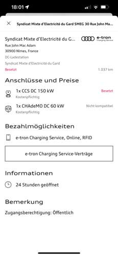

@audicle: Könntest du noch ein bisschen etwas zur Planung sagen? Alles mit e-tron-Routenplanung (im Auto, App?) oder noch andere Tools wie bspw. ABRP? Bekomme meinen e-tron erst noch und würde mich interessieren, wie ihr an so eine Langstrecke rangeht. :-)
Danke für deine Berichte. Folge dir auf Instagram. :cool:
Themenstarteram 1. August 2022 um 16:07
Danke Euch für das rege Interesse & weitere Berichte kommen ;)
Zweiter Teil heute Abend unter dem Motto Ionity & Laden mit „Aussicht“.

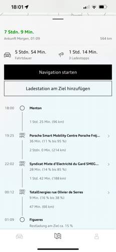

@etron23 - leider taug der e-tron Routenplaner nicht wirklich für solche Planungen. Zumindest nicht ab MMI MIB3 (MJ21).
Und in vielen Fällen liegt es nicht am Planner, sondern an der Datenqualität dahinter.
Eine Lidl Säule in Spanien (die noch dazu lt. diversen Apps kaputt ist) in die Planung aufzunehmen stößt an Böswilligkeit.

Meine weitere App Sammlung:
My Audi - immer zuerst die Route damit geplant um zu sehen was da rauskommt.
ABRP - als erste Referenz dazu
PUMP - zweite Referenz und via CarPlay für eine visuelle (was Audi eigentlich bieten sollte) Belegungsanzeige.
IONITY - um die Stationen entlang der Route leichter zu finden und im MMI mit Favoriten Stern zu versehen
Electromaps - die beste App was Aktualität betrifft für Spanien & Portugal

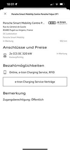

Einmal sogar zu aktuell, da es mich zu einem Porsche HPC verleitet hat, der bereits von Spaniern erfolgreich besucht wurde um festzustellen, dass dieser noch nicht an das ECS Backbone angebunden war = mit unserer „Black Card“ nicht startbar war;)
ChargeEV - als der „totale“ Überblich über die Lademöglichkeiten
Keine Angst, ich habe nie alle verwendet.
Und ich schaue mir immer die Fotos, wenn vorhanden, der Standorte an.
In Spanien habe ich dann notgedrungen noch Wenea und Zunder installiert und mich angemeldet, da einzige HPC Optionen auf einzelnen Teilstücken und nicht via e-tron charging service freischaltbar.

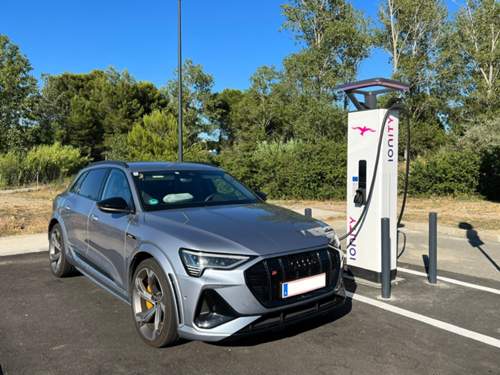

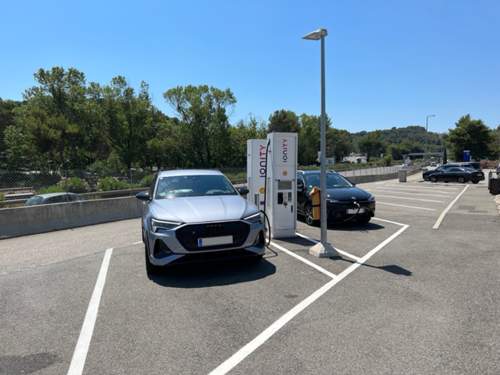

Erster Ladestopp: Ionity Binasco
6 Ladepunkte, 5 Ladende = bekomme den letzten Freien.
Das Aufregendste hier war die Internationalität der Ladenden (NL, CH, NOR, FR)

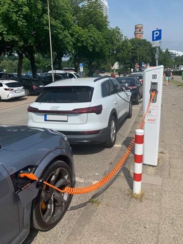

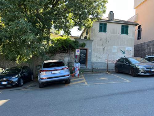

Zweiter Ladestopp: AC in Genua (ungeplant)
Nicht aus Notwendigkeit, sondern aus Neugierde.
Ich hatte kürzlich eine italienische Krimi Miniserie gesehen in der die Kommisarin täglich mit der Stadseilbahn Zecca Righi fuhr. Und die Bergstation versprach einen tollen Blick über der Stadt.
Und wie der Zufall es so will, gibt es direkt neben der Bergstation einen Enel X AC Lader.
1. der Ausblick war den Umweg wer
2. die Straße rauf & runter ebenfalls
PS: hatte kurz Angst, ob er mir hier nicht runterrollt

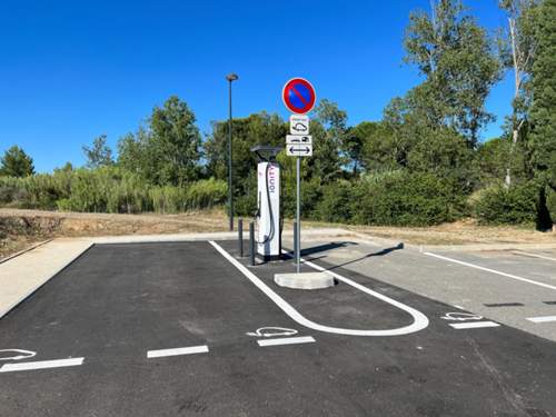

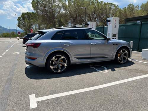

Dritte Ladestop bei Ionity Rinovo Nord
5 Ladepunkte, alle frei.
Gegen Ende meiner Ladepause kam ein EQV.
Und ja, ich stehe am „falschen“ Platz
Hotelübernachtung in Menton ohne Lademöglichkeit
Das Highlight war der Stop in Genua.

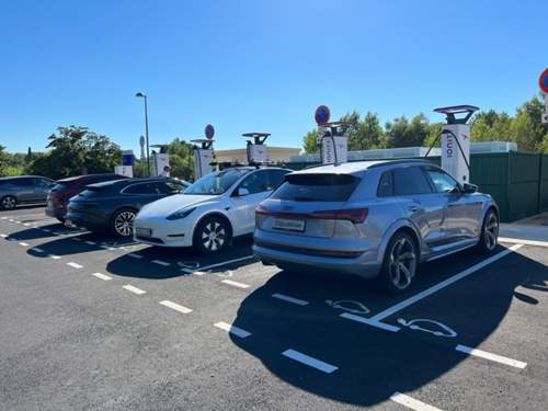

Das beste Lader Layout = Binasco
Damit ist es irrelevant wo der CCS Ladeport am Auto ist

Lädst du AC über den zweiten Port auf der Beifahrerseite?
Sehr schöne Fotos.
Themenstarteram 1. August 2022 um 18:26
@Broesel13 - ja.
Und bin offensichtlich einer der Wenigen die AC (außerhalb von zu Hause) zu 95% über den 2. rechten Port laden.
Und danke dir - mehr der Handycam geschuldet als meinem Können
am 1. August 2022 um 18:35
dito. die meiste Zeit rechter Port.
