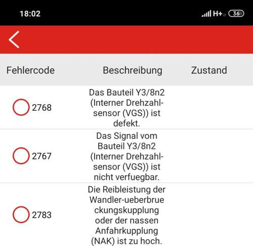

Guten Abend zusammen,
Wollte jetzt kein neuen Thread eröffnen und schreibe meine Anliegen mal hierher.
Habe seit heute Probleme mit der 7g.
E320 CDI Baujahr 2006 km Stand fast 400.000km
Heute an der roten Ampel stehen geblieben, als ich losfahren wollte war das Getriebe zwar im Gang aber kein Kraftschluss.
Nach dem Neustart des Motors ging es wieder. Liegt wahrscheinlich an der Platine bzw dem Drehzahlsensor.
Ein anderes Problem, als ich auf die Autobahn Auffahrt gefahren bin, fängt das Auto an zu stottern Drehzahl schwankt, gleiches Spiel Motor aus und ein Fehler war weg.
Fehlerspeicher ausgelesen und folgende Fehler waren hinterlegt, Bild ist im Anhang.
Könnt ihr mir da vielleicht mehr dazu sagen?
Gruß Baris

Mir geht es um die Fehlercodes:
Egs Kurzschluss Batterie Plus
Und Die Reibleistung der Wandler Überbrückungskupplung....usw.

Es gibt freaks, die den Sensor tauschen können. Der Sensor wird auf der EHS gelötet:
https://www.ebay.de/i/273545736611?chn=ps
https://www.youtube.com/watch?v=Vwz89vRdDX0
Ich würde es nicht machen. Die Jungs von Werner und Wildemann können sowas besser.

Fang mit dem einfachsten an, Kurzschluss nach Plus. Wenn die Elektronik spinnt könnte es Auswirkungen auf die Ventile haben und da hast du ja einige Fehler drin dazu. Was bedeuten die roten Ringe? Woher weißt du mit dem Tool welche Fehler aktuell und welche alt sind?
