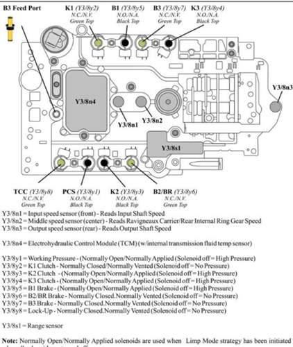

Mein 7G kuppelt manchmal hart ein. Ich spüre wie die WÜK ziemlich hart schließt. Es ist nicht immer so, es nervt aber total. Es ist immer die gleiche Kombination, man merkt wie der Schlupf da ist (meinst zwischen zweitem und drittem Gang) und es steht gefühlt länger an wie sonst, dann schlisst es abrupt!
Habe mittlerweile zwei mal das Getriebe gespült, leider ohne Veränderung.
Weis zufällig jemand, welche Ventil genau für WÜK zuständig ist?
Das war eigentlich schon die ganze Zeit so, seit dem ich das Fahrzeug fahre. Mit 64000km gekauft, jetzt 136000km.
Gruß Eugen
Ventile-bezeichnung-steuereinheit
Hi, es ist der Y3/8y8 gegenüber vom Getriebestecker...Gruß
stimmt, habe mittlerweile auch was gefunden!
Danke😉
Ventile

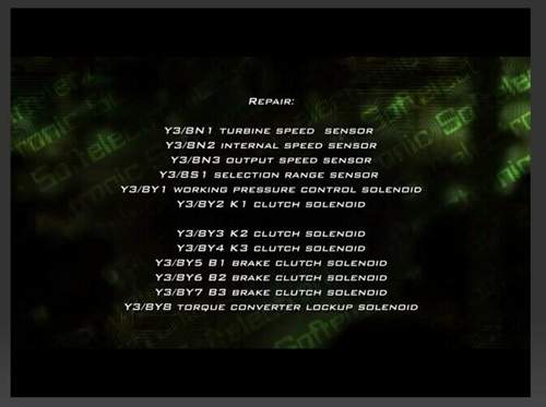

Erstmal vielen Dank für die tolle Anleitung. Habe heute den Wechsel der Sensoren erfolgreich durchgeführt 😉
Da ich regelmäßig Fehler von beiden Sensoren bekommen habe, habe ich gleich beide (y3/8n2 und y3/8n1) getauscht. Der Sensor, der näher am Ölschwimmer sitzt (der kleine) ging wie in der Anleitung beschrieben raus. Der andere (der längere) Sensor hing unglaublich fest. Zudem habe ich eine Version verbaut bei der man mit dem Ausschlagwerkzeug nicht tief genug hinein kommt um den Sensor zu lösen. Habe ihn absolut nicht heraus bekommen.
Habe dann von der gegenüberliegenden Seite mit einem 3,5mm Bohrer in den Sensor gebohrt (habe ca 5mm gebohrt) und ihn mit einem Dorn und ein paar Hammerschlägen ausgeschlagen (etwas unterlegen, dass die Platine dabei von der anderen Seite gestützt wird) Das Loch was dadurch entsteht stört die Funktion des neuen Sensoren nicht. Habe nach dem Einbau des neuen Sensors das Loch mit Epoxydharz (Uhu Endfest 2Komponenten Kleber — ist Öl und Temperaturbeständig!) wieder „vergossen“
Ebenso habe ich die Sensoren nicht wie in der Anleitung beschrieben mit dem Lötkolben im Gehäuse verschmolzen sondern sie ebenfalls mit dem genannten Kleber eingesetzt (wird nach 12h bombenfest) Die Flexkabel habe ich nach dem Löten ebenfalls damit fixiert um so auch die Lötstellen zusätzlich etwas zu schützen.
