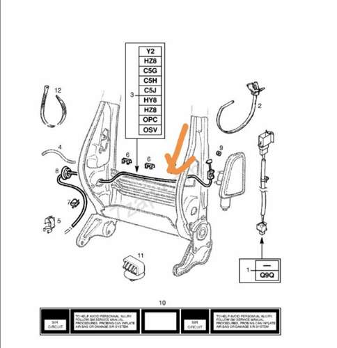

ich habe mal ne Frage, hat der Wagen evtl. Sitzairbag bzw. Seitenairbag und wurde das im Sitz befindliche Kabel schon in Augenschein genommen?
Grüße Olli
Hi Olli
Ja wurde es. Gerade auch der Stecker
@taggeckos1978 schrieb am 2. Mai 2020 um 20:21:35 Uhr:
Hi Olli
unter dem Sitz den Stecker hab ich gelesen das ihr den schon in der Mangel hattet. Ich meine dieses Kabel welches durch den Sitz in der Rücklehne zum Airbag geht. Dadurch das der Sitz vorzuklappen geht gibt's da wohl ab und an Probleme... such gleich mal nen Bild raus.
Grüße Olli
Kabel Airbag

Ist daß dann das Kabel welches von unterm Sitz kommt?

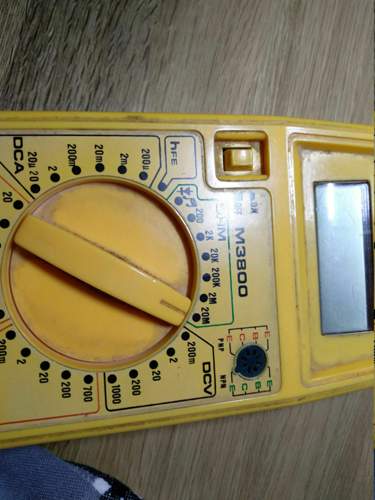

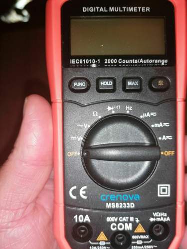

Ich glaube ich bin zu blöd um was zu Messen. Batterie angeschlossen lassen? Beim Multimeter welches Zeichen muss ich einstellen. Kann bei meinem keine 20 m einstellen ?
Die Batterie muss ja eh ab, wenn du den Stecker vom Steuergerät abziehst.
Wenn dein Messgerät keine manuellen Messbereiche hat, stellt es den passenden von alleine ein (Autorange).

Danke, aber mit meinem Teil geht das nicht
