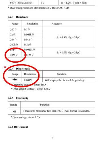

ich habe ein kleines für mich ein großes Problem.
Meine Airbag Leuchte ist an.
Beim Auslesen kam, diese Fehlermeldung
72 driver side airbag sensor circuit malfunction heraus.
Es wurde der Sensor gewechselt, gebraucht. Unterm Sitz der Stecker zusammen gelötet. Als Nächstes würde das Airbag Steuergerät getauscht (auch gebraucht).
Jetzt weiß ich nicht mehr weiter.
Habt ihr noch Tipps?

Laut der Bedienungsanleitung von deinem Teil kann es 20M Ohm messen.
Diodentest sowieso.
Zwischenablage01
Themenstarteram 7. Mai 2020 um 22:12
Ich habe die rote Spitze am Stecker in ein Steckerloch (mir fällt der Namen nicht ein) reingesteckt und mit der schwarze Spitze bin ich an verschiedene Metall Stücke wie z.b in der Nähe von der Handbremse und an der Türe. Bekam keine Werte.
Zum Gerät selbst. Es kann sein das es automatisch geht.
Wenn nichts angezeigt wird, ist der Widerstand > 20M Ohm, d.h. kein Kurzschluss der Kabel gegen Masse.
Hast du mal an den Pins zum Sensor am Steuergerätestecker gemessen, ob es bei dir auch 27k zwischen den beiden Leitungen sind?
Themenstarteram 7. Mai 2020 um 23:05
Ich habe am Steuergerät Stecker gemessen. (Alle) Hatte bei manchen ganz kurz einen Wert. War aber gleich weg und kam nie mehr.
