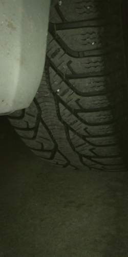

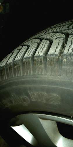

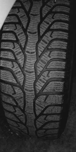

Ich habe mal paar Bilder von den Reifen gemacht, wie gesagt die sind von 2012 und seit Februar 2013 drauf, das Auto ist seitdem 71.000Km gelaufen. Also ca 30.000 - 35.000 Km mit den Winterreifen. Hinten die haben etwas weniger drauf, da sie bis zum letzten Winter auf der Vorderachse waren.
Was würdet ihr sagen, nochmals ein Winter fahren, oder nur die zwei hinteren neu, oder alle neue kaufen?
Wie viel mm haben se denn? Du warst ja wohl den Winter noch sehr zufrieden. Wenn se noch 5 mm haben kannst se noch n Winter fahren.
glaube vorn 5,5 und hinten 5
Fahren.
Ist der Einsatz im nächsten Winter in Österreich vorgesehen? Könnte knapp werden.
Nicht nur deswegen mein Tipp: vor dem Winter 19/20 vier neue.
bei einer Jahreslaufleistung von 11kkm im jahr würde ich den SR/WR Satz komplett aufbrauchen und danach GJR aufziehen.
Bestimmt nicht, da ich ständig im Erzgebirge unterwegs bin und da gibt's sowas wie Schnee.
Außerdem bin ich ca.15.000km im Jahr unterwegs, dadurch das meine Tochter 2017 ins Erzgebirge gezogen ist und ich nur die ersten Jahre unter 10.000km gefahren bin.
