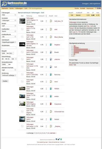

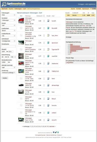

Welcher höhere Verbrauch im Alltag?
Spritmonitor (10.000 km, 2009 - 2011)
Golf 6 1.4 TSI 90 kW HS: 6,99 - 339 Fahrzeuge
Golf 6 1.4 TSI 90 kW DSG: 6,98 - 109 Fahrzeuge
Wenn das DQ200 etwas kann, dann ist es gerade der Verbrauch im Alltag, der auf dem gleichen Niveau wie der des MQ250 liegt.
VG myinfo
20170107 sm g6 hs
20170107 sm g6 dsg
