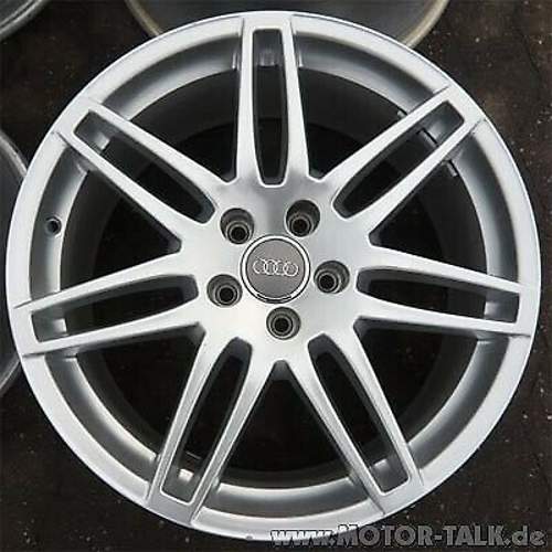

es handelt sich um diese Felge:
Audi Teilnummer: 8K0 601 025 AA vom neuen A4 S-Line
19 Zoll
8,5 J
Et 43
Lochkreis 5*112
Nabe 66,6 mm
mit 255/35/19 Gummis
Passt diese Felge auf meinen Audi A4/8K (12/2007, TDI 2.0, 143 PS, Limousine)
MfG Audi0001

ich habe eine neue Felge gefunden welche mir auch zusagen würde.
Audi Teilnummer: 8E0 601 025 BA
18 Zoll
8 J
Et 43
Lochkreis 5*112
Nabe ??,? mm
mit 245/40/18 Conti Contact 3 Gummi
Passt diese Felge auf meinen Audi A4/8K (12/2007, TDI 2.0, 143 PS, Limousine)?
Welchen Nabendurchmesser hat die Felge?
MfG Audi0001
Fakten für diese Felge 😎
Bezeichnung: Scheibenrad Alu silber
Schmiederad: nein
Bestell-Nr.: 8E0 601 025 BA
Größe: 8 x 18 ET43
Lochkreis: 5 x 112
Mittenzentrierung: 57,1 mm
Traglast: 690 kg.
Modell(e): A4 05-08 Audi A4/Avant
A4Q 05-08 Audi A4/S4/Avant
AA4C 07-08 Audi A4/S4/Cabrio
Neupreis: ca. 387 Euro/Stück
Hinweis:
Bestell-Nr. Nabendeckel: 4B0 601 170 A 7ZJ
Neupreis: ca. 11,14 Euro/Stück
Gruß RC
wie bekomme ich die Felge trotz "Mittenzentrierung: 57,1 mm" auf meinen Audi?
MfG Audi0001
Vielleicht hiermit 😉
http://cgi.ebay.de/.../290406976356?...
Gruß RC

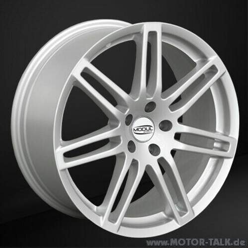

Hat jemand schon mit der Firma Modul Wheels Erfahrungen gemacht?
Sehen meiner Meinung nach den Originalen sehr ähnlich!
Gibt es in der Dimension 8,5x19 ET35.
Bin mir aber nicht sicher ob diese Dimension bei uns in Österreich eingetragen wird?
http://modulwheels.de/index.php?...
Modul-md4-1
