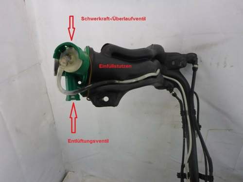

Mein 6n2 stinkt nach Benzin.
Es ist aber alles trocken, alle Leitungen dicht.
Ich finde allerdings den Benzinfilter zum prüfen net.
Am Tank ist keiner.
Habe den Benzindeckel schon getaucht da es dort auch stinkt,
aber keine Verbesserung.

Mit Orginaldeckel weniger Geruch, aber er kommt von dort oben.
Dahinten muss doch auch das Entlüftungventil sitzen oder?
Ich denke dorr ist denoch was defekt.
Es gibt im Bereich des Einfüllstutzens zwei Ventile.
Auf der Innenseite das Schwerkraft-/Überlaufventil
Es ist in senkrechter Stellung offen und ab 45 ° gekippt geschlossen, um bei einem Überschlag zu verhindern, dass der Tank ausläuft. Damit keine Kraftstoffdämpfe entweichen, gelangen sie vom höchsten Punkt des Tanks über das Schwerkraftventil, die Entlüftungsleitung und das Druckhalteventil, in der Menge gedrosselt, in den Aktivkohlebehälter.
Auf der Außenseite direkt neben der Einfüllöffnung sitzt das Entlüftungsventil.
In Ruhelage sollte es geschlossen sein.
Wenn sein kleiner Hebel durch die Zapfpistole zur Seite gedrückt wird, ist es offen, damit beim Betanken die Luft und Dämpfe aus dem Tank entweichen können, die dann von der Zapfpistole durch das kleine darin integrierte Rohr abgesaugt werden.

Genau das Teil meim ich.
Wird hirr ein Defekt überwacht?
Es stinkt genau so nach Benzin als wie ohne Tankdeckel.

Ich denke, allenfalls muss nur die Tankklappeneinheit ausgebaut werden.
Zum Ausbauen des Entlüftungsventils Sperrriegel leicht nach innen drücken und Ventil herausziehen.
