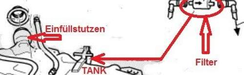

Ich finde allerdings den Benzinfilter zum prüfen net.
Am Tank ist keiner.
Am Tank nicht, aber mitten hinter'm Tank in einem Trägerblech, was direkt am Tank klemmt. https://volkswagen.7zap.com/.../

Auch hinterm Tank ist lein Filter.
Ich bin die Leitung bis vorne durch gegangen.
Hinten ist nur der Anschluss fürn Tankstutzen.
Die Leitung verschwinden mal in der Karosse nach vorne und gehen dann im Motorraum hoch an ein Magnetschalter.
Den Rest sehe ich dort auf die schnelle nicht.
Komisch
So blind kann man doch eigentlich nicht sein. 😁
Der Einfüllstutzen ist doch ganz auf der rechten Seite.
Du musst weiter in der Wagenmitte und Richtung Hinterachse gucken.
Die Fotos in den folgenden Links sollten es aber nun wirklich deutlich genug machen.
https://www.polotreff.de/forum/t/160315
https://www.polotreff.de/forum/a/91304-unbenannt-jpg.html
https://www.polotreff.de/forum/a/91303-s7300634-jpg.html
http://www.vwcorrado-forum.de/.../

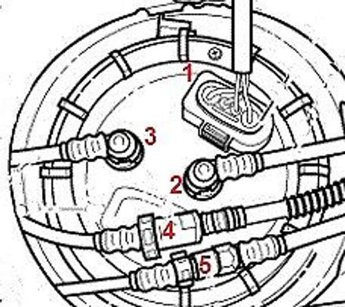

@michael20005 schrieb am 28. Mai 2018 um 19:05:53 Uhr:
Dort ist bei mir nichts!
Die Leitungen gehen direkt von hinten nach vorne.
Letzter Versuch (s. Bild 1)
Mich verwundern auch die Leitungen über der Kraftstoffpumpe?
Dort sind im gegenzug vieler Bilder noch mal 2, welche darüber verlaufen.
Zu Bild 2:
1= Anschlussstecker
2= Vorlaufleitung
3= Rücklaufleitung
4= Entlüftungsleitung
5= Vorlaufleitung

@Talker.
Leitung 4 und 5 kann ich einfach so trennen zum Pumpen ausbau?
Beiseite legen geht nicht.
Bei meinen neuem Filter sind 2 Klippse dabei.
Für was sind die?
@michael20005 schrieb am 1. Juni 2018 um 20:48:55 Uhr:
Ja
