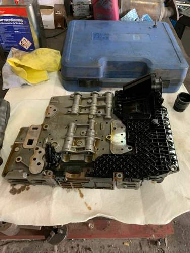

Hi wollte meine Erfahrungen mit dem Ölwechsel bei meinem 6HP19Z teilen.
Der Wechsel verlief Problemlos.
Es gingen ca 7,5L raus.
Die Mechatronik war auch ab.
Habe die Dichtbrille die vier Hülsen zwischen Mechatronik und Getriebe und die Dichthülse vom Stecker getauscht.
Habe das Ravenol 6HP verwendet.
Habe nur die Lernfunktion des Getriebes resetet.
Ist der zweite Ölservice.
Der erste wurde vom Vorbesitzer bei knapp 90.000Km
gemacht und jetzt von mir bei 185.000Km
Was soll ich sagen, es fühlt sich an als hätte ich ein neues Getriebe.
Es schaltet schneller um viel weicher.
Alle Schaltruckler sind weg und es fährt sich einfach göttlich.
Kann es nur jedem empfehlen.

Wie bist du an die dichthülse vom Stecker dran gekommenen? Ich habe mich letztens echt abgequält da dran zu kommen und dann das Teil da raus zu bekommen.
Auch eine Teileliste mit Nr. oder Link wäre nicht schlecht.
Hatte den Getriebehalter nicht ab.
War echt ein gefummel.
Habe sie mit einem langen Schraubenzieher angehebelt und dann rausgezogen.

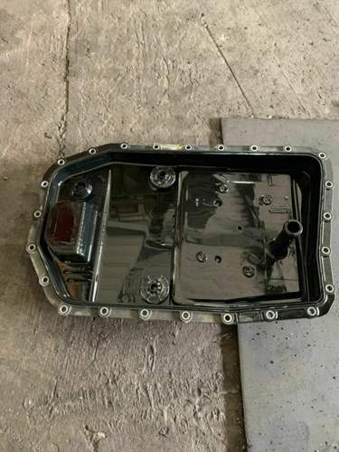

Auf Spülung hattest du keine Lust oder war dir das zu aufwändig?
Spezialwerkzeug braucht man keins.
Hatte hier in vielen Beiträgen gelesen, dass Leute schreiben das selbst ZF von einer Spülung abrät.
Es kamen ca. 7,5L raus ca 9,5L sind drin also hat man einen Altölanteil von 2L.Das ist ok.
Die ganzen Teile haben mich knapp 200€ gekostet.
Fand ein Ölwechsel reicht vollkommen aus.

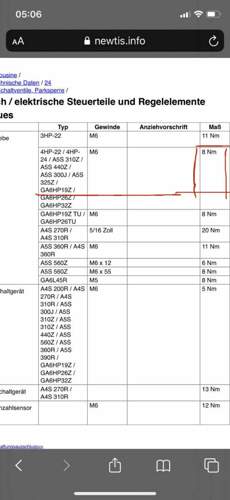

Anzugsmomente:
Ölwanne Getriebe 10Nm
Einfüllschraube 35Nm man kommt mit nem Drehmomentschlüssel schlecht hin deshalb von Hand.
Mechatronikschrauben 8Nm
