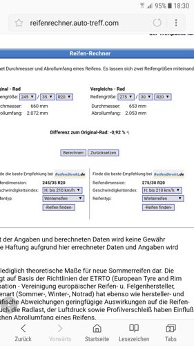

Die Werte sind ja die gleiche die ich geschrieben habe - also 2 cm Abrollumfang unterschied zwischen VA und HA.
Aber wie so macht man das wenn man es gleich ohne Abrollumfang - unterschiede haben könnte. Darüber hinaus ist für mich völlig unverständlich wie so BMW nur bei Winterreifen bzw. 18 Zöllern Einheitsbereifung zulässt. Wie so kann ich nicht 19 oder 20 Zoll in Einheitsbereifung fahren? Vor allem finde ich es mit den 275 übertrieben, braucht man kaum und hinzu kommt dass man viel schneller Aquaplaning und schlechteres Verchalten auf nassen Strassen hat wie mit 245 zum beispiel.

Deiner 6er "Ameno" sieht super aus mit den breiten Reifen. Allerdings wenn Du Dir die Kombination im Rifen/Felgenrechner ansiehst wirst Du feststellen dass es auch 1cm beim Abrollumfang zwischen VA und HA gibt.
Beim BMW sind normalerweise für 20 zoll nur einpresstiefen VA 33 und HA 44 zugelassen - Reifen VA 245 und HA 275.
Es sieht so aus als jeder Händler die Probleme mit dem Verteilergetriebe auf eigene Weise versucht zu lösen.
Ich persönlich würde die Kombination VA 245 und HA 275 bei 20zoll nehmen. Damit hat man 0cm Abrollumfang-Unterschied!

@michol0 schrieb am 7. Oktober 2017 um 14:43:26 Uhr:
Stimmt nicht ganz. Siehe unten
245/35 Und 285/30 passen besser.
Gruß mm

@windelexpress schrieb am 7. Oktober 2017 um 18:37:02 Uhr:
Gruß mm
Habe mich verschrieben. Natürlich hast Du recht. Ha 285 nicht 275
