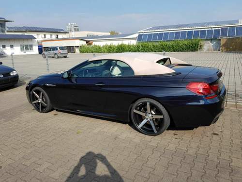

Hi Jungs!
Da ich ein paar PN Anfragen bekommen habe, hier ein paar Infos falls es jemanden interessiert:
Ich fahre die geschmiedeten Z-Performance ZP 2.1 in 9J 20" ET 30 vorne und 10J 20" ET 35 hinten mit Bereifung 245/35/20 und 275/30/20 am 640i F13.
Bereifung Landsail LS588 UHP - sehr günstige Reifen aber top Grip, extrem leise und im Regen auch sehr sicher zu fahren. Kann ich nur empfehlen!
Gekauft habe ich den 640i mit original 19" Rädern, Standard Fahrwerk und Dunlop Runflat Reifen.
Das war sehr hart und fühlte sich holzig an. Hat mir überhaupt nicht zugesagt und war nach meinem 530D F10 mit 20" Non-RFT und Eibach Sportline Federn echt ein komisches Gefühl...
Nun mit den sehr leichten Felgen und den 20" Non-RFT Reifen ist das eine ganz andere Welt vom Feeling her. Auch das KW V3 passt extrem gut dazu was Optik und Fahrverhalten angeht....

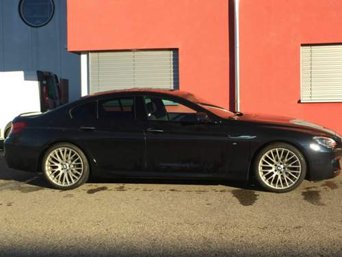

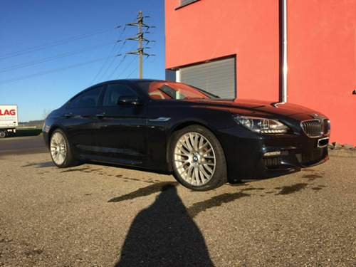

Hallo
Ich habe auf meinem Fahrzeug, auch ein Gran Coupe mit X-Drive als 40d folgende Reifengrössen montiert:
Sommer: VA 245/35/20 HA 275/30/20 Bridgestone Runflat mit * Markierung Felgen Orignal BMW 373 Styling - 8.5x20 VA und 9x20 HA
Winter und jetzt wirds für dich eventuell Interessant: VA+HA 245/40/20 (Rundum) Continental XL Reifen ohne * und kein Runflat. Felgen Orignal BMW 312 Styling
8.5x20 VA und 9x20 HA die ET's kann ich dir nicht sagen da ich es nicht auswendig weiss, wenn du möchtest kann ich aber heute Abend nachschauen.
Ich muss aber dazu sagen, das hier in der Schweiz solange es Originalräder sind wir diese nicht Vorführen müssen. Als ich das Fahrzeug gekauft habe, von einer BMW Niederlassung waren die Räder so montniert, und das Fahrzeug fährt sich super mit dieser Kombination im Winter.
Ich bin aber nicht sicher ob diese Kombination in Deutschland zulässig ist.
Ich habe Bilder angehängt. Bild 1 mit Sommerbereifung. Bilder 2-4 mit Winterbereifung rundum 245/40/20.
Gruss

Also hast Du die Standard 8,5 ET33 und 9 ET44. Was mich wundert ist Deine Profilhöche von "40" - wo bei 20 Zöllern immer 245/35R20 Reifen bei BMW verwendet werden -Deine Reifen sind dadurch am Durchmesser 2,4cm größer, wodurch der Abrollumfang um ca. 7,5cm grösser ist , und die Geschwindigkeitsanzeige ca. 3% weniger anzeigt.

Sieht wirklich super aus: geniale Tiefe, super Felgen und tolle außergewöhnliche Farbkombi!

@ pnobbe Vielen Dank :-) Ja das Havanna Braun Metallic war eigentlich der Grund warum ich ihn zuerst nicht gekauft habe, sondern einen 530D F10 in Tiefseeblau. Nachdem der aber rasch verkauft wurde, und der F13 noch inseriert war, hab ich ihn dann doch angesehen. Und die Farbe finde ich mittlerweile extrem geil. Hat bisher auch jeder bewundert. Die ZP 2.1 in liquid bronze metallic passen echt perfekt dazu :-)
