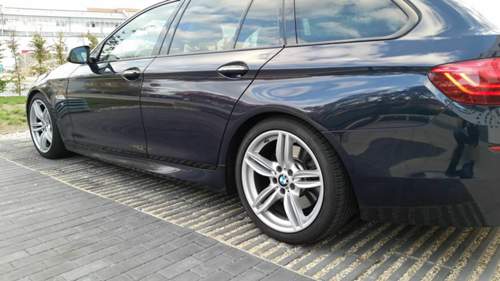

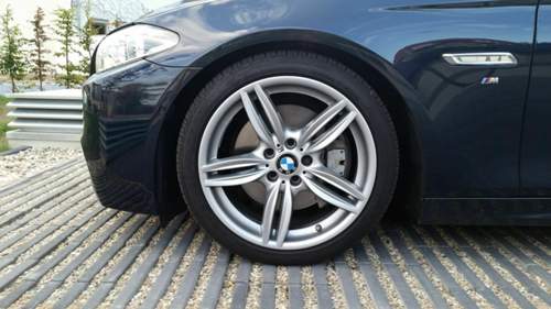

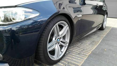

Nabend. Bei mir im 535dxdrive F11LCI mit Adaptive drive hab ich ACSchnitzer Federn auf der VA. HA weil Luftfeder mit variablen Umlenkstangen in der Höhe angepasst. Wäre beim 6er halt mit Spiralfedern hinten. Sehr zufrieden damit und keine Probleme mit xdrive. Lenkt deutlich Williger ein als mit Serienfedern. AdaptiveDrive bleibt unverändert funktionsfähig. Minimal härter aber nicht unangenehm. Comfort+ ist jetzt auch bei höheren Geschwindigkeiten fahrbar. Höhe find ich perfekt. vorn dank schwerem N57+xdrive 33mm runtergekommen.
Ich hab es vorwiegend wegen dem serienmäßigen Hängearsch gemacht was echt verboten aussah.
Auf den Bildern mit 19" M351...künftige Winterfelgen.
Ab nächsten Sommer mit 20"AEZ Antigua...ick freu mir 😁
Ich hab meine ganz normal vor 2 Monaten bei der BMW Niederlassung die auch ACTeile vertreiben gekauft und einbauen lassen. Lief im Windschatten vom Service mit. Kann mir ehrlich gesagt nicht vorstellen dass die nicht mehr lieferbar sein sollen. Die haben auch noch Teile für den E82 im Programm...und den gibts ja schon ne Weile nicht mehr.
