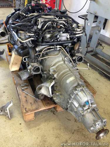

Wers nochmal wissen möchte:
Hab einen A6 4B MJ2001 AKE 2,5TDI Allrad 5HP19.
Heute Nachmittag hab ich ein 6HP19 danebeliegend adaptiert.
Das 6HP19 ist aus einem A4 B7 3,0 TDI.
Der A4 B7 benutzt als Protokoll TP1.6, Der A6 4B auch.
Das 6HP19 loggt sich in den Ring ein, keines der A6 STG meldet Fehler, in MWB125 überall Getriebeauf 1, wenn ich den Canbus vom Getriebe trenne, auf 0.
Motor startet, in MWB vom Getriebe Brehzal, Gaspedalstellung .... alles da.
Allerdings:
Getriebestg. vom 6HP19 meldet 2 Fehler:
Einmal Motor und GetriebeSTG passen nicht zusammen und dann Softwareversionsfehler, welchen ich auf die unterschiedlichen Canbus Adaptionen von A6 = 5.0 und A4 B7 = 41 (!!) schiebe.
Das erste sollte kein Problem sein, werden mal auslesen, wie sich der 3.0 TDI meldet und dann das EDC15 anpassen 🙂
Mit dem Rest bleibt zu sagen: es sieht ganz gut aus und ich denke wir werden das durchziehen.
Werde allerdings nochmal mit ZF sprechen um die Softwareversion so weit wie möglich downzugraden.

Jetzt müssen wir nur och schauen, wieviel Arbeit es ist, das Ding Physikalisch da reinzukriegen.
Diffenential passt vom A4 B7, Frage ist die Wandlerbefestigung und Abstand Wandler zur Befestigung... Achswellen und so könnte alles vom alten passen....
Rein mechanisch sollte es passen auch von der Position her. Und Software mäßig sollte es mit dem FL eher klappen

Hab gestern Nacht beim Fussball n bisschen Zeit gehabt und es mal geschafft, die Fehler vom Getriebe durchzugehen...
Händler-/Werkstattname: ProNet
Betriebsnummer: 001 05643 000025
Fahrzeug-Ident.-Nr.: WAUZZZ4BZ1N088377 KFZ-Kennzeichen:
Adresse 02: Getriebe Labeldatei: DRV\09L-927-760.lbl
Steuergerät-Teilenummer: 8E1 910 156 HW: 09L 927 156
Bauteil und/oder Version: AG6 09L 3.0lTDI RdW 0050
Codierung: 0000001
Betriebsnummer: WSC 06325 000 00000
VCID: E4CC5A5D279A5F3E9FF-80B1

So, nun zur Sache:
Es scheint so, als würde das Getriebe sich nicht an dem "alten" Datenbus stören.
Beide Fehler kommen aus der Kombination MSG / GSG und sind auch schon in MJ2000 zu finden.
So wie es jetzt ist, würd er wohl zwar fahren, aber im Notlauf.....
Also müssen wir es schaffen, das sich das MSG fürs Getriebe als 3.0TDI meldet, oder - da war ich aber noch nie dran - dem GSG selbiges eintrichtern....

Es kann Dir halt immer noch passieren, dass so eines der letzten STG mit TP1.6 halt Informationen vom Bus haben möchte, die Dein alter Bus nicht hergibt, da er die zu dem Zeitpunkt noch nickt kannte (z.B. RNS-E im A4 B6, dem auch einiges fehlte...)
So, jetzt sag mir nochmal Dein Baujahr, MKB, GKB und ich sag Dir, wie das dann mit dem G22 läuft 🙂
Gruss
Holgi
