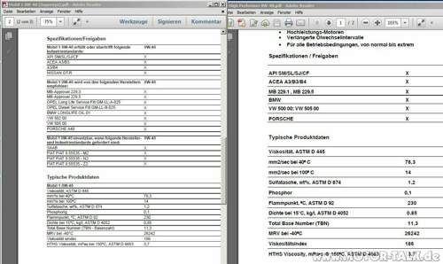

Bei reifendirekt.de gibt es das alte vollsynthetische Mobil 1 Supersyn als Eigenabfüllung "High Performer 0W-40" zu sehr günstigen Preisen.
Vergleich-mobil-high-performer

Das Mobil 3000 5W-40 entspricht dem letzten Praktiker Öl.
Es ist definitiv nicht vollsynthetisch.
Zitat Mobil UK website :
"Mobil Super™ 3000 X1 5W-40
Premium Full Synthetic Passenger Vehicle Motor Oil
Product Description
Mobil Super™ 3000 X1 5W-40 is a full synthetic motor oil that provides long engine life for many types & ages of vehicles with enhanced protection over a wide temperature range."
Zitat Ende
Marketinggebabbel in anderen Ländern ist was anderes ;-))
