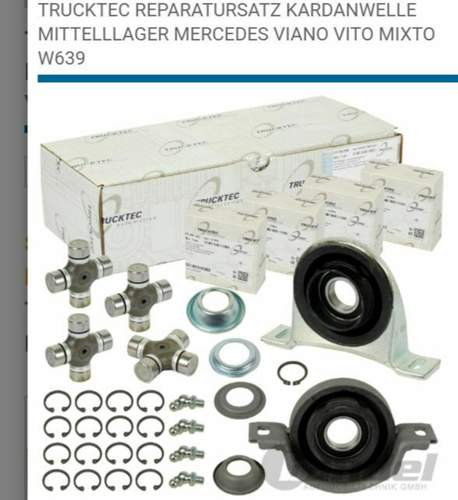

@hanauer11 schrieb am 16. Juli 2020 um 12:02:48 Uhr:
Es sind zwei? Ich habe nur ein getauscht.
Also wenn ich mich nicht irre, dann waren da 2 Mittellager.
1x vorn und 1x hinten.
Es kann beim kurzen Radstand aber auch anderes aussehen? Was für ne Burg ist das denn?
WENN DAS BILD GEGEN RECHTE..USW VERSTÖSST : BITTE LÖSCHEN
Viano lrb

@hanauer11 schrieb am 16. Juli 2020 um 10:48:01 Uhr:
Die Kardan-Firma meint es ist die Getriebe schuld.
Fahr zu einer anderen Werkstatt und ohne denen zu sagen was los ist oder bei wem du warst eine zweite Meinung einholen. Ich vermute auch dass die beim Zusammenbau der Kardanwelle diese nicht richtig an der Hardyscheibe/Getriebe zusammengeschraubt haben und ja jetzt eine Unwucht entstanden ist. In der Regel markiert man es einfach mit Kreide oder Fettstifft oder ähnlichem damit man weiß wie es ab Werk zusammen war. Kannst ggf. sogar selbst prüfen indem du guckst ob sie überhaupt eine Markierung angebracht haben. Wenn nicht wie gesagt, zweite Meinung einholen, das ganze dann schriftlich geben lassen und dann zurück zur ersten Firma zur Nachbesserung – KOSTENLOS versteht sich.
