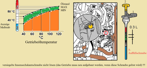

Könnte mir denn einer beantworten warum die Temperatur zum einstellen des Ölstandes zwischen 50 und 60 Grad eingestellt werden muss und nicht höher oder niedriger?
Wenn man den Olstand einstellt bei laufendem Wagen, entsteht da nicht mehr Druck das mehr Öl raus kommt als ursprünglich geplant??
Also mach es, wie ich es dir beschrieben habe. Es entsteht kein Druck. Warum alles so ist, wie ich es dir beschreibe, hat sich Volvo ausgedacht.
Ich verstehe nicht, was da so schwer ist. Wenn der Motor und somit die Pumpe läuft, ist der Ölstand im Getriebe niedriger. Wenn du nun bei abgestelltem Motor ablässt, kommt mehr raus.
Ebenso brauchst du die Einfüllschraube nicht aufschrauben zwischen den Zyklen.
Warum sollte ich Käse erzählen?
Mir ist die Temperatur egal. Würde Volvo 70 sagen, würde ich es bei 70 machen.
Nicht das Öl muß erwärmt werden,
sondern die Füllmenge der Temperatur angepasst werden,
anhand der Öltemperatur im AT!
den Motor immer kurz laufen lassen,zur Ölstandskontrolle und
die Schaltstufen alle durchschalten .
mdfg
Oelstand-opel-aisin-5-gang
Ja. Stimmt schon. Es ist beim 6 Gang nicht anders. Außerdem gibt es keinen Ölmessstab. Der TE schreibt, es ist ein 6 Gang.
Also Temperatur zwischen 50 und 60 Grad laut VIDA.
Laufen lassen beim Kontrollieren und Levelschraube öffnen.
