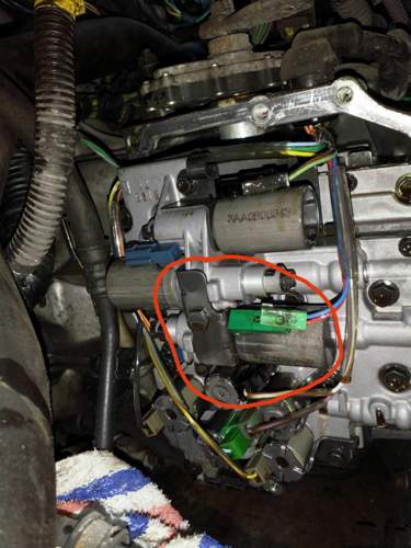

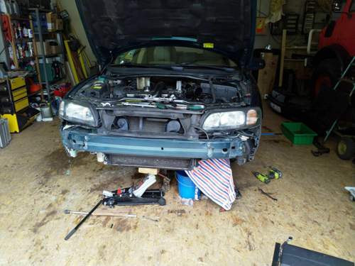

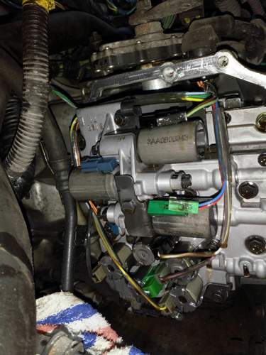

Ich habe z.B. am Wochenende die Solenoids gewechselt und das Getriebe gespült. Leider bekomme ich in Vida die Adaptionsfahrt nicht aktiviert (Fehlermeldung) und nun lernt mein Getriebe nach und nach schmerzhaft die neuen Schaltvorgänge...
Ach ja als Nachtrag:
Eine Spühlung mit Reiniger wäre das Optimale. Wie im Bild zu sehen sitzt im Getriebe überall dieser schwarze dicke Abrieb. Ohne Reiniger kommt der nicht raus. Darum sitzt er weiterhin in allen beweglichen Teilen und macht diese schwergängig (weshalb vom Getriebe/Steuergerät wiederum die Adaption angepasst wird)
Nun aber zu deinem Problem:
Wo stinkt es den verbrannt? Im Innenraum? Bei mir stinkt es wenn dann draußen, da mein Volvo mit den Jahren überall etwas Öl "hingeschwitzt" hat. Wenn alles richtig heiß ist fangen die heißen, angeschwitzten Teile an zu stinken.
