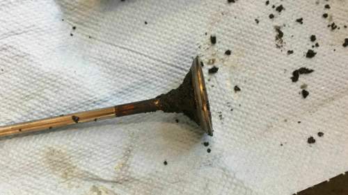

Daher Solltest man sich überlegen ,besonders bei den direkteinspritzern, ob es nicht sinnvoller ist etwas tiefer in die Tasche zu greifen und auch die steuerkette kopfdichting Ventile und Zylinderkopf reinigen usw. mitzuwechseln.
Mein zk sah nach 200tkm so aus.
Seit 50tkm immmer vpower getanzt und alle 10tkm Ölwechsel

Der Zappelsven hat keinen Direkteinspritzer, der N62-V8 ist noch ein guter alter Sauger, da reinigen sich die Einlassventile noch durch das angesaugte Luft-Benzin-Gemisch und man kann sich die "Nussschalengranulat und Trockeneis- Bestrahlung" der Einlassventile sparen. Auf Verdacht irgendwas zu wechseln, das bei diesem Motor eigentlich nie kaputt geht, ist völliger Unsinn. Welche Erfahrung hat denn Cen009 mit diesem V8-Motor selbst gemacht, dass er solche Aussage hier los lässt? Bei den Steuerketten kann man mal, wie beim Meidlinger, ab 500.000 km, über einen Wechsel der Gleitschienen nachdenken. Bisher ist bei diesen alten V8 noch keine Kopfdichtung defekt gegangen, weder in diesem Forum,. noch im 7er, E65-Forum. Sind nämlich aus Metall. Da muss man schon einige Kilometer ohne Kühlwasser fahren, bis man die zerstört . Also cen009, Deinen Beitrag kannst Du hier komplett streichen! BMW-Farid ist aus Berlin und hat diese VSD-Reparatur bei den N62 B44-Motoren (545i) schon mehrfach zur Zufriedenheit seiner Kunden erledigt. Ist eine gute Wahl.
Tja , da Du des Lesens nicht ganz mächtig bist , zitiere ich mich noch mal „besonders bei den Direkteinspritzern“ !!!!
Was der TE für ein Motor hat , weiß ich nicht. Hat er ja auch nicht erwähnt 😉
@cen009 schrieb am 28. Juni 2019 um 17:49:53 Uhr:
Alles richtig soweit, das was du ansprichst sind leider typische N53 Krankheiten, aber du darfst deinen R6 N53 direkteinspritzung nicht mit dem V8 N62 vergleichen, da verkokt nix, da normale gute alte saugmotoren mit saugrohr Einspritzung, technisch bis auf vanos, DISA und valvetronic, eher oldschool Motor.
komplett anderer Motor, zkd und steuerkette sind unauffällig bei denen
