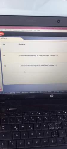

Hallo Leute,
Und zwar geht es um meinen M62B44 vor tü 6 gang. Im Leerlauf läuft er normal aber beim gasgeben im Leerlauf oder beim Beschleunigen merke ich das er auf 7zyl läuft und ab 4000umin sind alle 8 wieder da. Das macht er nicht jedesmal aber sehr oft, kann es an den Kerzen oder Spulen liegen? Das zweite Problem ist wenn ich ihn vom ersten Gang voll beschleunige kreischt er vom Motorraum oder wenn ruckartig gasgebe, was könnte das sein? Bin für jede Antwort dankbar....

So ausgelesen anbei foto nach dem Löschen läuft er immer noch gleich aber niedriger bzw ruhiger
Diagnose

Die Spulen sind in Ordnung.Schau mal nach Falschluft und besonders die Lambdas sollten gewechselt werden.Die scheinen fertig zu sein.
Aber wenn die lambdas defekt wären, müsste er doch im kalten Zustand besser laufen?! Ich gucke mir heute alle Kerzen und spulen an. Habe jetzt 6 Ersatz spulen
Update: Kerzen gewechselt und Funktionierende Spulen eingebaut, Fehler immer noch gleich. Anschließend habe ich mit bremsenreiniger bissl rumgesprüht und ich meine bei der Ansaugbrücke hat er bissl reagiert. Ehrlich gesagt habe ich überhaupt keine Lust die Runter zu bauen.......ist es viel Aufwand?
