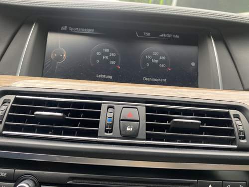

Um nochmal was zum Thema hinzufügen, die Sportanzeigen beim Beschleunigen von 100-200.
https://youtube.com/shorts/dPmIzUkyLdo?si=dNpsdspZd2tjLR4R
Das Video wurde nicht vom Fahrer gefilmt.
Zusätzlich habe ich beim herausbeschleunigen, aus dem Drehzahlkeller im unteren drehzahlbereich, einen hörbaren Ladedruckaufbau (klingeln).

Und noch hier ein Video von den Livewerten, mir wurde mitgeteilt das der ist Ladedruck nicht passt.
