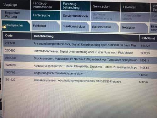

P.S. Bei 140614 km hat er mir einen Drucksensor in den Fehlerspeicher gelegt > hatte aber mal einen Vorfall,welcher in den KM Bereich passen könnte , das er bei 3000u/min keine Leistung mehr hatte.
Diesen Eintrag hatte ich bis dato auch noch nie und ist jetzt auch nicht mehr da .
(LMM Fehler im Screenshot ist klar > der ist seit gestern drinn als ich ihn abgesteckt habe )

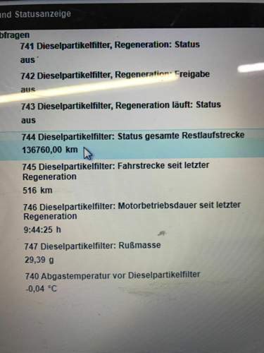

Dpf scheint ok zu sein wie ich das verstehe - Reststrecke 136Tkm
Ladedrucksensor, auch wenn er neu ist, würde ich kurz abschrauben und prüfen. LMM kann es nicht sein, weil dann müsste der Motor abgesteckt laufen. DPF ist auch ok. Abgasdrucksensor ist da auch ein heißer Kandidat. Oder es wurde bei den vielen Reparaturen ein Kabel beschädigt. Ansonsten mal eine gute Vertragswerkstatt aufsuchen.
Restlaufstrecke ist momentan egal, die Russmasse ist entscheidend. Ich habe gerade mal meinen ausgelesen.siehe Bild. Der einzige Unterschied ist das er bei dir keine Regeneration Freigabe hat, obwohl du mehr Russmasse hast. Der Sensor für den Abgasdruck musste ich auch schon ersetzen Teilenr. 13 62 7 805 152
