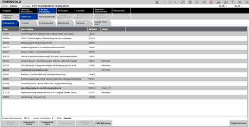

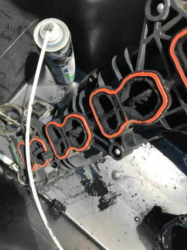

Anbei der Fehlerspeicher.

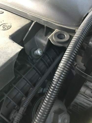

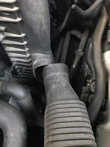

Ich weiss ein Grund mehr warum ich ein Problem mit einem Service Betreuer habe - . Ich mache die Motorhaube auf und sie da: die Werkstatt hat beim letzten Ölwechsel (und Filterwechsel) die Schraube vom Luftschlauch nicht befestigt und da hing der Schlauch. Erklärt auch vielleicht warum ich ein Mehrverbrauch habe 🙂

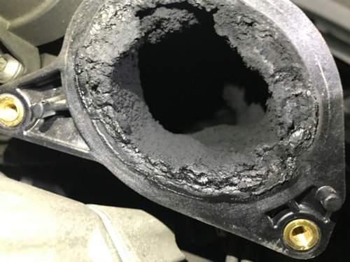

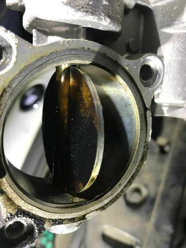

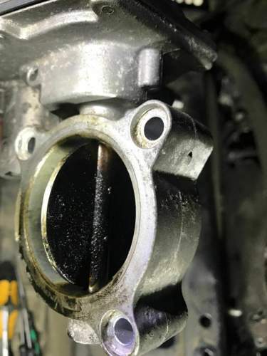

Freund und ich wollen zum AGR Ventil kommen um dieses zu reinigen.
Fehlerspeicher
Img-7902
Img-7903
FS sagt nix zum Motor.
Nur pillepalle drin.
Aber die Bilder schon 🙂
+2
Aktuelle Bilder ?
Wahnsinn total koked :-o ... bei 140tkm.
Hattest du es nicht schon mal gereinigt ?
Moin,
Ich hatte das gleiche bei 136000 km alles total dicht (535d Bj 06/2011). Neues AGR-Ventil und komplett neue Ansaugbrücke + reinigen der Einlasskanäle. Obwohl der Vorbesitzer nur Langstrecke gefahren ist. Wie sehen denn deine Drallklappen aus?
Yup das waren "live" Bilder von gestern Nacht. Wir haben um 1:30 Uhr aufgehört weil wir die Ansaugbrucke jetzt angehen nachdem ich am Vormittag die Dichtringe besorgt werde.
Es wurde nie gereinigt. Nur Injektoren wurden getauscht. Motor selbst ist sehr trocken - kein Öl weit und breit.

Die Einlasskanäle müssen dann sicher gestrahlt werden
Gestrahlt werden? Hmmm. Wie macht man das?
...BMW ist das Verkokungsproblem ja bekannt. Es wurde ein offizielles Strahlverfahren mit Walnussschalen etabliert.
Dabei werden die Einlasskanäle im jeweiligen OT (Verbrennungstakt) des Kolbens - damit die Ventile geschlossen sind - gesäubert:
Mit einer Lanze werden die Walnussschalen eingeblasen und gleichzeitig abgesaugt.
Das Verfahren erfordert natürlich dieses spezielle Gerät und ist in Rheingold beschrieben.
