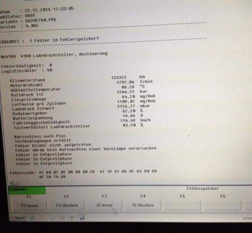

Habe mein Fahrzeug mit iMpa ausgelesen, Fehlerspeicher ist leer aber im infospeicher ist Ladedrucksteller als fehler drin. (Bilder siehe anhang) .
Wenn ich diesen fehler lösche und fahre ist alles gut, sobald der fehler wieder auftaucht habe ich dieses schwammiges fahrverhalten mit leichtem leistungsverlust im unteren drehzahlbereich und einen Mehrverbrauch von ungefähr 1-2 Liter laut Beobachtung des analogen verbrauchsanzeige.
Gerade Strecke-60 kmh-Tempomat-ohne fehler = Analoge verbrauchsanzeige stabile 5 Liter verbrauch wird angezeigt
Gerade Strecke-60 kmh-Tempomat- mit Ladedrucksteller fehler =Analoge verbrauchsanzeige schwimmendes hin und her zwischen 5-8 Liter wird angezeigt.
Ladedruck werte habe ich auch beobachtet mit iMpa:
Im Leerlauf
Ladedruck SOLL = 1080 hPa
Ladedruck IST = 1160 hPa
Beim fahren im unteren drehzahlbereich habe ich auch diesen Differenz von ca. 150 hPa
Bei hohen Drehzahlen über 3000 Umdrehungen sie die werte sehr gut.
Was ist das? wo sitzt dieser Ladedrucksteller kann man ihn ansteuern oder irgendwie testen? Kann es auch am Ladedrucksensor liegen das er falsche werte liefert wenn ja wo sitzt dieser sensor?

Also zurück zu meinem problem der jetzt von infospeicher in den fehlerspeicher gesprungen ist und da es bis jetzt nur im infospeicher wahr habe es nicht ernst genommen jedoch ist es jetzt im fehlerspeicher und macht dich bemerkbar.
Ausgelesen mit inpa
Fehlerspeicher: Ladedrucksteller, Ansteuerung

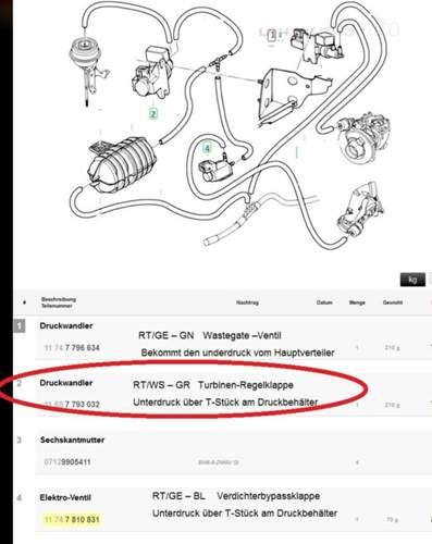

535d hat ja kein ladedrucksteller sondern 2 druckwandler und 1 Elektroventil.
Es ist ein schleichender leistungsmangel der sporadisch kommt und geht, es ist nur unter 2.000 umdrehung da und nur wenn ich mehr ladedruck im unteren drehzahlbereich benötige. Das fahrzeug fährt seine 260 kmh ohne probleme.
Heute inpa angeschlossen und gefahren anschließend mehrmals fehler gelöscht und es ist immer im unteren drehzahl bereich egal ob ich mit 50 fahre oder 100.
Ich vermute das der druckwandler defekt ist der für den hochdrucklader zuständig ist also für den kleinen turbo was im unteren drehzahl bereich arbeite, der große Niederdrucklader leistet ja seine arbeit sonst könnte ich keinen durchzug im oberen drehzahl haben und keine 260 erreichen.

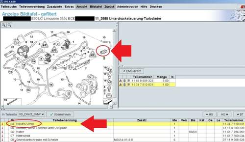

Da ist aber noch dieses elektroventil was unter den beiden druckwandler sitzt?!
Ist wirklich der druckwandler hin oder doch das elektroventil? Oder meint ihr es kann komplett was anderes sein?

Bild im anhang

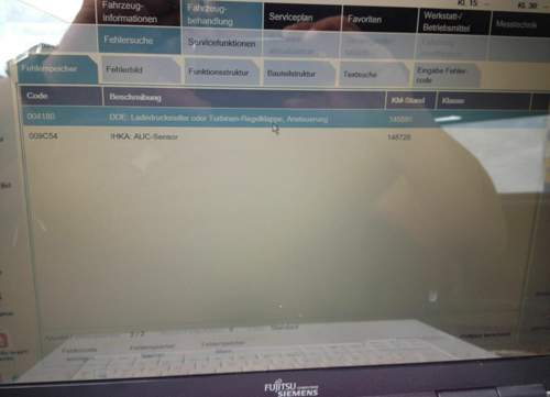

So habe nun nochmal mit rheingold fehler gelesen da es vielleicht ein anderer fehlerbeschreibung gibt und siehe da "Ladedrucksteller oder Turbinenregelklappe, Ansteuerung". seiehe bild
Als vergleich für die ursache habe ich noch ein bild gefunden wo die Turbinenregelklappe durch den druckwandler angesteuert wird.
Morgen oder am Dienstag bekomme ich den druckwandler und dann wird weiter berichtet.

Ich habe bei mir gleich beide Druckwandler ersetzt....inkl. der neuen Halteplatte...
Die Druckwandler sind überarbeitete Version...Wenn beide ersetzt werden benötigt man auch die
neue Halteplatte !
