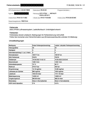

Ich habe jetzt den LMM-Stecker wieder eingesteckt und habe dann folgende Fehlermeldung bekommen:
287100 - Lamdasonde vor Kat Signal zu hoch

...Ist der Fehlercode korrekt genannt?
"27F000" > Luftmassensystem Ladeluftschlauch: abgefallen im Leerlauf"
@maxmosley schrieb am 18. September 2022 um 17:32:21 Uhr:
@steffmaster78:

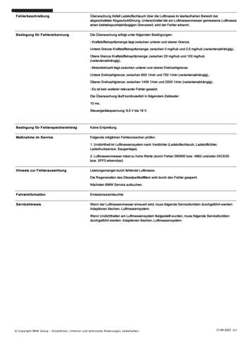

Hier... hab das mal in den Anhang gepackt... aus ISTA+

Wurde denn das Luftmassensystem auf Dichtigkeit überprüft?
Optische Prüfung hab ich nicht gemacht. Nur die Tests, die man mit ista machen kann. Also durchgeschmorte ASB ist es nicht. Pfeifen am Turbo ist auch nicht zu hören. Gemessene Luftmasse war zwar zu hoch bei einem der Tests, allerdings wurde der auf dem Bild genannte Fehlercode nicht ausgegeben. Daher gehe ich von einem intakten LMM aus. Hab leider auch keine Möglichkeit, mir das mal anzuschauen, da keine Bohne vorhanden. Wüsste nicht wie ich ab Turbo da was anständig kontrollieren soll… Ideen? Evtl ist es ja wirklich einen leichte Undichtigkeit…
@steffmaster78:
...im Leerlauf ist der Ladedruck kein zuverlässiges Maß für eventuelle Leckagen.
Ich vermute, dass die Motorsteuerung aus der vom LMM gemessenen Luftmasse und der bekannten Einspritzmasse ein "Erwartungs-Lambda" errechnet, das verfehlt wird.
Gemäß der genannten Voraussetzung für die Fehlererkennung "abgeschaltete AGR" besteht die Ladeluft nur aus Frischgas - ein verfälschender Einfluss der AGR fehlt.
Die Ursachen sind genannt
- der LMM misst zu hohe Luftmassenwerte
- das Ladeluftsystem nach Verdichter ist leck
Wie @Matze_Lion schreibt: "...auf Dichtigkeit prüfen"
