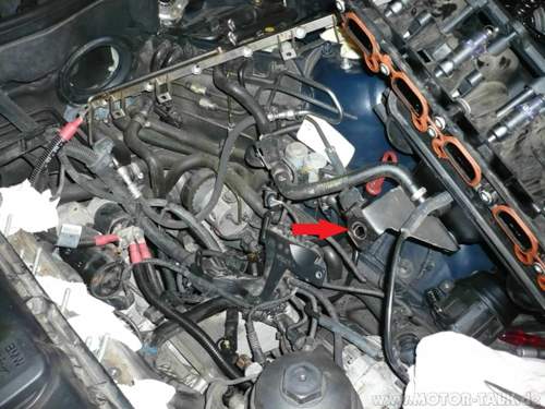

hab den Wechsel der KGE an meinem 530i auch schon durch. Hab dazu auch die Ansaugbrücke runter gehabt. Hab keine sehr großen Hände, kann mir aber kaum vorstellen, wie man bei montierter Ansaugbrücke an alles rankommt - wenn man die alten Schläuche durchschneidet mag es wohl gehen. Bei der Kaltlandausführung ist dann aber alles noch etwas enger.
Die letzte Verschraubung der Ansaugbrücke müsste die Mutter (Teil 8) sein - Klick mich 😉 - sieht man schlecht. Ist kein Teufelswerk, die Ansaugbrücke abzuschrauben - hab es neulich wiederholen müssen, als ich ein Ölleck suchte.
Gruß Steffen
PS.: Hab die Halterung mal an der gelösten Brücke gekennzeichnet
Ansaugbruecke-geloest-mit-pfeil
Also nach der Aktion kann ich mir auch nicht vorstellen, dass man die KGE ohne Demontage der Brücke tauschen kann! Ich lasse mich aber gern eines besseren belehren.. Aber nur mit deutlichen Beweisen! 😉
Vielen Dank für den Tipp Steffen.. Aber ich glaube die Halterung hatten wir auch offen.. Wie gesagt, wir konnten die Brücke schon leicht bewegen.. Aber sie wollte einfach nicht runter..
