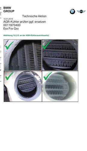

Moinsen,
also was der Azubi da sagte, spricht gegen die internen Prüfungsprotokolle samt deren Bilder. Wenn ein Kühler innen undicht wird, verklumpt der ganze Rußschmodder und setzt die Kühllamellen zu. Deswegen die beidseitige Endoskopie des Kühlers zur Vorab- Prüfung.
Ein intakter Kühler ist innen trocken rußbehaftet, aber ist durchlässig und man erkennt die Kühlrippen.
Ein defekter Kühler weist ausgangsseitig Rußklumpen aufgrund der Undichtigkeit auf.
Schau Dir mal die Bilder an...
Der Kühler sah aus, wie auf Bild 2. Leicht Rußbehaftet und keine Klumpen oder andere Verschmutzungen. Ich stand daneben und konnte das Bild des Endoskops sehen.
