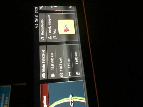

Anbei mal ein Beispiel was der Boardcomputer so rechnet oder auch nicht. Finde den Fehler: :-)

@G31530xd schrieb am 20. März 2019 um 08:24:55 Uhr:
Du sollst nicht so rasen :D nein schon klar Schnitt 176 und gefahren 171 bei exakt 1 Stunde...
Standzeiten rechnet er raus...
Bernd.
