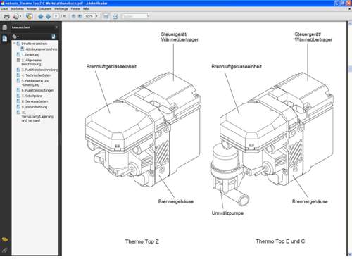

Welche Standheizung ist es den ???? Ich denke mal es ist eine Webasto thermo top C Z . Man kann die Standheizung auslesen mit Inpa. Es gibt auch eine Webasto Software wo man alle Komponenten ansteuern kann und auch den fehler lesen kann.
Standheizung
Ja, müsste Thermo C sein.
