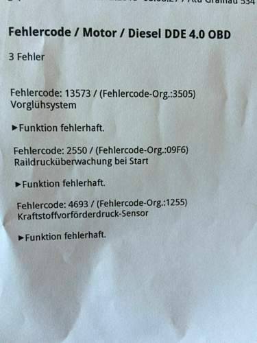

Servus,
mein 5er, BJ 02, springt derzeit sehr schlecht, manchmal gar nicht an. Anlasser ect "gurgelt und gurgelt", aber der Motor kommt nicht.
Letzte Woche wurde Öl & Kraftstofffilter Wechsel gewechselt. Weil er nach dem KS Filter Probleme machte, wurde der dreimal gewechselt.
Nach jedem Wechsel läuft der Wagen 1-2 Tage und springt wieder schlecht oder gar nicht an.
Heute Abend schon wieder.
Wir haben ihn dann Fremd gestartet, daraufhin startete er problemlos.
Meine Freundin, hat eigentlich keine Ahnung von Autos sagt, es ist die Batterie.
Werkstatt tippt auf die Glühkerzen.
Woran würde ich schlechte Batterie bzw Glühkerzen feststellen?
Danke für jeden Tipp!

Was sagt der Fehlerspeicher?
Wie viel Druck bringt deine Vorförderpumpe (Inlaypumpe)?
Lade deine Batterie voll auf!
Im Extremfall ist deine Hochdruckpumpe kurz vor dem Exitus!

Die Pumpen sind angeblich ok.
Batterie soll ok sein.
Hab keine Lust mehr :/
Der e39 ist wohl anfällig?!
"Soll wohl ok sein" ? Ladegerät kaufen und mal die Batterie aufladen.
Hört sich sehr nach leerer Batterie an, oder du hast ganz schlechten Diesel bekommen, wenn er nach dem KS Filtertausch gut anspringt.

Also das ein E39 M57 (525d,530d) anfällig ist kann ich nicht bestätigen (Natürlich bei korrekt durchgeführter Wartung).Ich fahre den Wagen schon seit 2002 und bin Erstbesitzer und hatte nur 2x Startprobleme durch entladene Batterie!Dein Startproblem kann an ein oder mehreren defekten Injektoren liegen.Diese können nach dem Ausbau gereinigt werden.Um sicher zu sein empfehle ich dir eine Rücklaufmengenmessung zu machen.Grüße Bmwvater
Was ist eine Rücklaufmengenmessung?
Ihr schließt also die neue Kupplung, Zweimasssenschwungrad und Kurbelwellensensor aus?
Ja. wenn nichts im Fehlerspeicher steht , dann kannst du es ausschließen.Rücklaufmengenmessung siehe hier!!Im Internet wird man zu diesem Thema viele Beiträge finden.Grüße Bmwvater
Das sagt der Fehlerapeicher...
