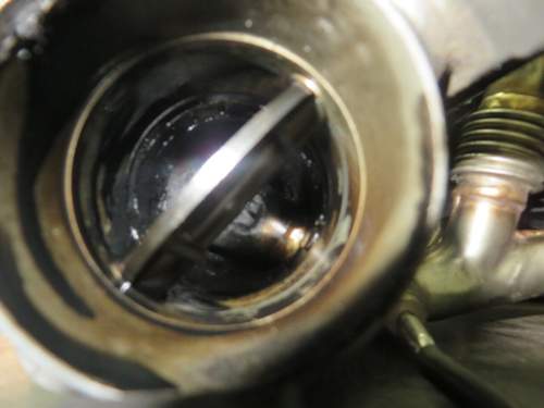

Die Drosselklappe hat ja mit der AGR-Geschichte/Verkokung/Drallklappen nichts zu tun. Die Drosselklappe sitzt vor der Mündung des AGR-Rohrs in die Ansaugbrücke und ist daher nicht von der Verkokung betroffen.

Nur für mich zum Verständnis: Wir reden schon von der Drosselklappe und nicht von den Drallklappen?
EDIT: Bild nicht gesehen! Ist eindeutig die Drosselklappe. Man sieht auch schön due Mündung des AGR-Rohrs im Hintergrund.
Ja drosselklappe. Das bild wurde vor der Reinigung bei bmw gemacht.

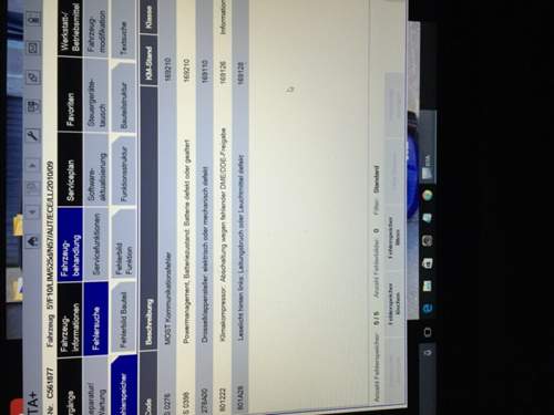

Ich werde heute nach der Arbeit mal den Fs ausleseen. Mal sehen was drin ist. Und nächste woche zu bmw. Ich könnt kotzen vor der Reinigung sauberer kaltstart und abstellen. Ok jetzt 1.5 liter weniger verbrauch kein direktes runterschalten wenn man aufs gas geht leistung ok.
So hab eben den FS ausgelesen. Drosselklappe ist wieder drin. Der Fehler wird beim abstellen des Motors verursacht.

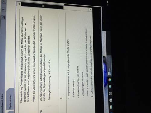

Nein! Bitte nicht warten mit der Dichtigkeitsprüfung der Ladeluftleitung. Wenn die undicht ist, kann es im schlechtesten Fall zu einem Turboschaden kommen.
Am Übergang von der Ladeluftleitung zur Drosselklappe ist eine Dichtung. Diese wird beim Ausbau der Drosselklappe gerne beschädigt.
Ansonsten steht in den Fehlermeldungen drin, welche Sensoren zu prüfen sind, bevor man tatsächlich die Drosselklappe wechselt.
Ok danke werde ich so schnell wie möglich machen. Fs nochmal ausgelesen nix drin.

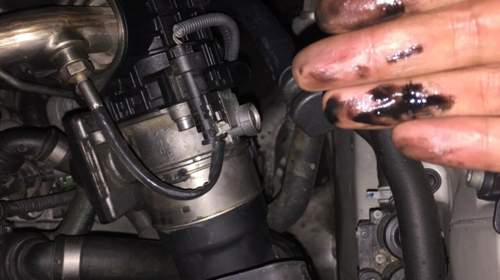

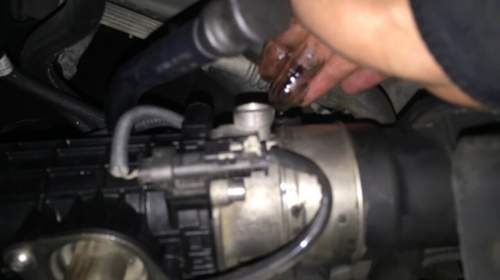

Hab mal die abdeckung abgemacht. Unter dem teil ist es undicht.das ist doch die drosselklappe
