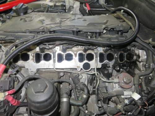

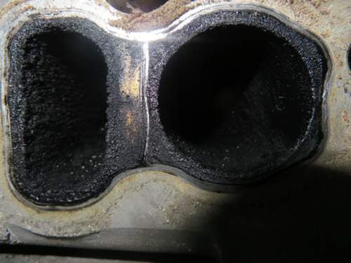

So bilder von der ASB und Einlasskanäle. ASB und AGR ventil sind bei 100tkm neu gekommen von BMW. Wie man auf den bildern sieht war die ASB hinten undicht, weil eine schraube nicht fest gezogen war, da hat bmw schon beim Einbau Mist gebaut.

Die ASB und Einlasskanäle sind nur wenig verrußt, darin lag der Fehler wohl nicht.
Da hat wohl ein montierendes menschliches Wesen "Mist" gebaut und BMW die Verantwortung und Kosten übernommen. Was bitte ist daran Mist?
BTW: wir sind alle Menschen und die machen Fehler und lernen daraus! Wer ohne Fehl & Tadel werfe den ersten Stein!
@real-toni schrieb am 22. Dezember 2016 um 07:50:46 Uhr:
Das sehe ich auch so! Das sind fast keine Ablagerungen. Kein Wunder wurde da vor 60tkm auf ein Walnut-Blasting verzichtet. Weshalb damals die Ansaugbrücke getauscht wurde, erschließt sich mir allerdings auch nicht.
Der Fehler liegt definitiv woanders. Schade, die Vermutung lag nahe. Nun heißt es wohl weitersuchen.

Die ASB und Agr ventil wurden bei 100 tkm wegen starker Verrußung getauscht. Die drallklappen und agr waren fest.
Die asb und agr sind ja 60tkm drin mit erhöter agr rate das die gut aussehen ist klar.

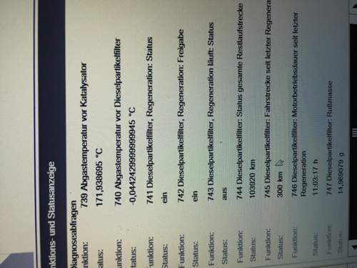

Hast DPF auch schon kontrolliert??
Nein nicht wirklich.
Abgastemperatur vor Dieselpartikelfilter
-0,0442429999999945 C*
Ist dieser Wert normal??
