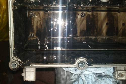

Hallo, bin mit dem Motor des 525 tds leider nicht so vertraut. Ist noch der alte EZ 98.
Mein Problem, hatte eines Tages nen fetten Ölfleck unter dem wagen, haube auf und wenn man vorne in den Motorraum rein schaut war rechts vom Motorblock (fahrerseite) alles voller öl, auf den ersten blick nichts zu sehen, raus gewaschen und dann länger nichts und irgendwann wieder alles versaut. und wieder nichts gefunden, dann sah ich aber ein kleines Loch am Ölmesstab und habe um dieses einen Lappen gewickelt, und siehe da wenn ich dem Motor etwas mehr abverlange haut er das Öl beim Ölmessstab raus.
Ok dann müsste doch die Kurbelgehäuse entlüftung zu sein, Ich habe aber bei dem Motor keine gefunden 🙁
Bei anderen 6 zylindern kenn ich das die unter der ansaugbrücke am ölfilter angeflanscht ist, oder hintem am block, bei dem aber nichts zu finden ich habe nur einen schlauch gefunden, welcher vom Ventildeckel vor den Turbo führt. Habe auch den Ventildeckel runter gemacht da bmw da drunter ja auch gerne mal einen Zyklonfilter einbauen, aber auch dort nichts gefunden, ausser ganz viel hässlichen ölschlamm, welcher auch mit wasser vermischt war, das sah in meinen augen gar nicht gut aus. Leider war mein Handy leer sonst hätte ich ein Foto gemacht.
Achja, zu dem wasser, sollte zwar nicht sein aber man kann ja nie wissen, da ich vor kurzen auf die bremse getreten bin es sich so anfühlte als ob ich nicht voll leistung hätte, hatte ich mir das Unterdrucksysthem angeschaut und ja der Bremskraftverstärker stand zu einem viertel unter wasser 🙁 , ok abläfe gereinigt und wasser abgelassen, alles gespühlt und geschaut ads das nicht so schnell wieder passiert, unterdruckschalch an der unterdruckpumpe entfernt um zu sehen ob diese schon wasser gezogen hat, sah aber alles trocken aus, also scheinbar nochmal glück gehabt oder der schein trübt und der block hat schon genüsslich wasser gezogen.
Sollte zwar nicht über die Unterdruckpumpe, aber wer weiß.
Ich habe schon den googlegott befragt und auch hier die SUFU benutzt aber leider nichts gefunden, ausser das bei anderen Motoren wenn die Kurbelgehäuseentlüftung zu ist die gleichen synthome vorhanden sind wie bei meinem. Öl drückt aus Ölmessstab, Hört sich an als wäre eine Lager im Riementrieb defekt etc.
Nur wo sitzt die Kurbelgehäuse entlüftung beim 525 tds EZ 1998 ? Oder was macht da dicht das das öl mir beim ölmessstab raus gedrückt wird?

Aber wenn du Leitung hast von der ZKH zur EInleitstelle vor Turbo, dann ist das deine KGE-Leitung. Der Ölabscheider bzw. Druckregelventil sitzen dann davor oder zwischen ZKH und TL. So wie du die Symptome aber beschreibst sitzt die KGE vor dier Leitung, sprich irgendwo in der ZKH. Es gibt aber auch Entlüftungen direkt aus dem KGH.
Ich glaube nicht, dass es 98 noch Systeme gab wo kein Ölabscheider drin war.
Danke, ja hab sie gefunden sie sitzt in der ZKH, laut ETK gibt es den Filter nicht einzeln sondern nur die Komplette ZKH und die kostet 170€ + MWST.
Ich habe die ZKH über nacht liegen lassen und heute sah man dann die kleinen Torx schrauben , wohinter sich der Filter befindet, da es ein Metallgewebe ist habe ich mir das Geld für eine neue ZKH gespaart und diese einfach ne stunde in das teilewacshgerät und dann noch mit 2L Bremsenreiniger gespühlt. Hoffe das es jetzt wieder 200.000 km hält.
Der Meister bei BMW wollte mir zuerst auch den Zyklonfilter anbieten, aber als ich sagte den habe ich nicht dann müsste es der unter der ansaugbrücke sein, da habe ich auch keinen, dann wusste er auch nicht mehr weiter, konnte mir auch nicht sagen wo der sitzen würde. Und im ETK wurde dazu auch nichts gefunden, was ich schade von BMW finde das sie da keinen Hinweis im ETK hinterlegen.
Anbei füge ich noch ein paar bilder wie dieser bei mir aussah und wie sie wahrscheinlich aussehen sollte.
Wenn man schon dabei ist auch die Luftbohrung beid er Membran durchspühlen und ist auch ratsam noch den schlauch welcher zum turbo geht durchzuspühlen, ist dann auch gleich noch ausgebaut die zwei Schlauchbinder.
Wofür die Membran bei dem systhem ist weiß ich leider nicht?
Ich hoffe, wenn ein fahrer eines 525tds das selbe problem besitzt weiß jetzt wo er suchen darf, vor lauter ölschlamm sah ich nicht wo ich suchen sollte 🙁
Leicht verölt
Ein wenig dreck an der ZKH
Etwas Ölschlamm am Verschlussblech

Das hast du sauber hinbekommen, das hebt wieder für einige Jahre.
Hast du ein paar Detailbilder des Druckregelventils welches auf Bild 7 zu sehen ist
Denn normalerweise hast du einen KGE Eintritt wo das "gereinigte" Blowby nach dem Ölabscheider (in deinem Fall der Koaleszenzer als Drahtgestrick) rein geht und einen Ausgang der eigentlich immer ein Kanal ist der mittig bis ins Zentrum des Gehäuse ragt. Kann dir morgen mal zum besseren Verständnis ein Schnittbild anhängen.
Aber was zwingend notwendig ist, ist eine Entlüftungsbohrung auf der Oberseite des Deckels. Und normalerweise geht diese Entlüftungsbohrung gegen Umgebung. Zum einen damit es dort nicht zumodert und zum anderen damit die Regelung nicht abhängig vom gerade anliegenden Kurbelgehäusedruck ist.
Zum Thema ETK: Wenn es die KGE EInheit nicht einzeln zu kaufen gibt, sondern der Lieferant KGE bereits vormontiert in der ZKH verkauft, dann ist klar warum dein Teilehändler im ETK nichts findet. Erwähnte ich ja schon .. heutzutage sind die Teile sogar verschweißt, da kann man nix mehr reinigen und du hättest die 170€ löhnen müssen :/
Allerdings werden moderne Systeme als wartungsfreie KGE's verkauft und werden mit einem Trägheitsabscheider ausgerüstet (Zyklon, Polyswirl, Cleanswirl, Impaktor etc.) ... soll aber nicht bedeuten, dass ich als Enwtickler davon überzeugt bin dass die Teile auch tatsächlich über Lebensdauer halten, sondern nur als was man sie deklariert. Während ein Vliesabscheider oder ein Drahtgestrick durchaus als Wechselteil dem Service unterliegen wie z.B. der Vliesabscheider im 530D welcher in der Bosch ZKH verbaut ist.
