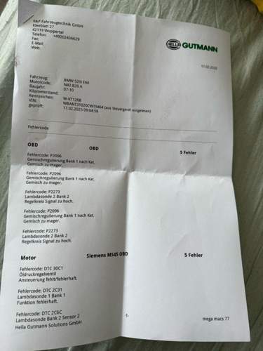

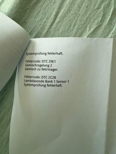

Hallo zusammen, ich fahre einen BMW 520i E60 Facelift 2009er Baujahr mit dem N43 Motor. Unser Auto fährt einwandfrei und hat eigentlich keine Probleme. Im kalten Zustand startet das Auto einwandfrei, wackelt nicht an Ampeln oder im Stand, aber sobald er warm ist, fängt die Drehzahl an zu schwanken unter 1 hin und her und an den Ampeln bzw. im Stand spürt man ein sehr starkes Ruckeln. Des Weiteren springt das Auto auch nicht an, wenn der Motor warm ist außer man betätigt Bremse und Gas gleichzeitig und spammt das Gaspedal ganze Zeit bis das Auto anspringt. Manchmal muss man diesen Vorgang 2-3 mal wiederholen damit das Auto anspringt. Waren in mehreren Werkstätten, aber haben festgestellt, dass alle nur drauf hinaus sind uns abzocken zu wollen. Der eine sagt das, der andere sagt das. Fehler haben wir auslesen lassen (siehe Fotos).

Dass die Lambdasonden plötzlich alle defekt sind, ist unwahrscheinlich. Ich tippe auf den Nockenwellensensor. Die Symptome passen dazu. Normaler ist das Teil leicht zu wechseln und kostet kein Vermögen.
Bei dem Motor gibt's sehr oft Probleme mit den Injektoren, was zu verschiedenen Fehlermeldungen führt. Das ist wiederum recht aufwendig. Den erwähnten NWS würde ich zuerst einmal kontrollieren.

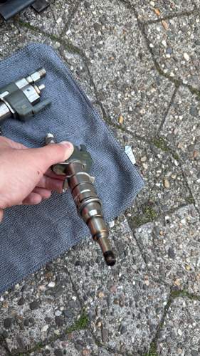

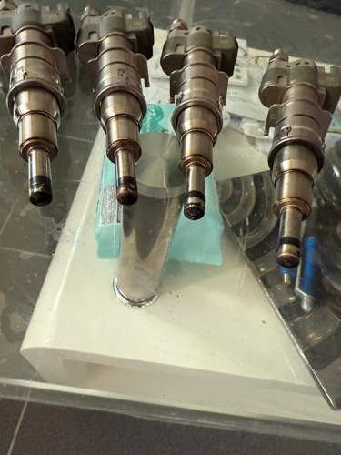

Ja wir waren bei BMW und die meinten auch, dass 3 Injektoren defekt sind bzw nicht richtig arbeiten und dementsprechend gewechselt werden müsste. Aber eine Frage hätte ich noch, da ich kein Mechaniker bin und mich nicht auskenne: Wenn jetzt wirklich 3 Injektoren defekt bzw. Nicht richtig arbeiten, ist es dann überhaupt noch möglich gewesen mit dem Auto zu fahren, weil wir fahren damit ganz normal auf Autobahn und so weiter und die Motorkontrollleuchte geht halt immer aus und wieder an von selbst. Und noch eine Frage: Wenn die Injektoren defekt oder nicht richtig arbeiten, würde man das auch im kalten Zustand schon merken oder ist es normal, dass es erst im warmen Zustand kommt?

Die Injektoren verschleißen oder werden undicht. Dann stimmt die vorgesehene Einspritzmenge nicht mehr. Ich hatte die, als ich diesen Motor des Grauens hatte, alle Injektoren ausgebaut und zu Bosch Zukancic geschickt zum prüfen und reinigen. Einer war defekt, da bekam ich einen geprüften als Austausch und das Problem war gelöst. Kann ich sehr empfehlen, allerdings muss man wissen was man tut. Steuerkette, Kettenführung war bei mir auch bei 60000km fällig.

Überholen kann man sie nicht aber reinigen und prüfen. So war es bei mir, incl. Prüfprotokoll. Komisch, dass sie das nicht angeboten haben. Zuerst müsstest du ja wissen welcher es ist, man kann nämlich nicht darauf schließen, wenn im Fehlerspeicher etwas von Zyl. xy steht. Ich würde einmal da anrufen. Ggf. einmal bei einem Boschdienst anrufen.

Ich hatte mich mit dem Namen vertan. Er heißt DS-Zukancic. Im Grunde reinigen geht ja immer und der Zukancic hat sie nach dem Reinigen geprüft. Die haben dazu extra einen Prüfstand - da wird die Dichtheit, Druck und Durchflussmenge gemessen. Da stellt sich heraus, ob oder welcher defekt ist. Wie vor geschrieben, würde ich einmal da anrufen. Ich würde auch nicht alle wechseln, wenn nur einer defekt ist. Wenn du neue brauchst, achte darauf, dass sie Index 11 oder höher haben, die würden angeblich länger halten.

Ich hätte noch eine Frage will jetzt die Tage die Düsen zu Zukancic schicken, aber wie fahre ich das Auto zur Werkstatt, um die Düsen wieder einbauen zulassen und die Düsen eintragen zu lassen ins System? Wie hast du das gemacht? Die werden ja dann zurückgeschickt und dann stehe ich da mit Düsen in der Hand aber nicht eingebaut. Und noch ein Update zum Auto: Die Motorkontrollleuchte war immer an und aus wie ich es oben erwähnt hatte, weil der Luftfilter nicht richtig drin saß mein Vater hat das kontrolliert. Seit dem wir den Luftfilter richtig eingebaut haben, ist nicht einmal die Leuchte angegangen, was darauf schließen lässt, dass es zu 100% die Einspritzdüsen sein werden, weil die laut BMW nicht mit dem Steuergerät verbunden sind und nicht im Fehlerspeicher angezeigt werden.
