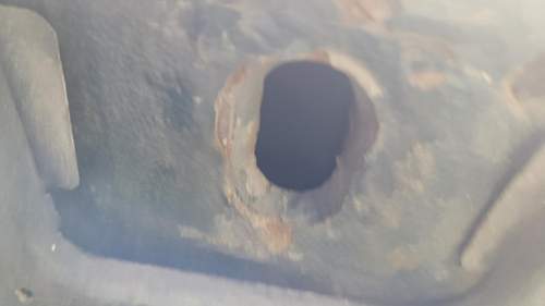

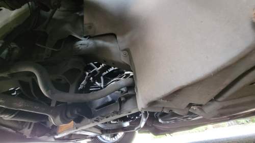

So, melde mich auch mal wieder 😁
Konnte inzwischen wieder einen -theoretisch- ganz netten E39 besichtigen.
In der Praxis dann aber mal die Schweller begutachtet, eine Seite sieht soweit gut aus, die andere Seite hingegen... naja seht selbst auf den Bildern.
Kann man das noch mit Schleifen und Rostumwandler retten, oder ist da mit tiefgreifenderen (Schweiß-)Arbeiten zu rechnen? Gerade wo es sich abpellt sieht schon recht "tief" mMn aus. :/
Ansonsten vorne unter dem Motor etwas nass, evtl. Ölwannendichtung oder Servo?
2023-04-21-220441
2023-04-21-220441
2023-04-21-220441
Denke das es durch ist kenne diese Stellen recht gut Plastik alles runter und dann schauen wird aber durch sein. Alles reparieren kommt drauf an wie weit fortgeschritten.
so sah das bei meinem E36 auch aus. Mit der Flex und Zopfbürste drüber und es war durch. Da muß man halt das Blech raustrennen und ein neues einschweißen. Alles machbar. Und danach gut von innen konservieren, dann hält das ewig.

Zu dem Rost. Nur mit drunter legen ist leider nicht
da fast alles mit Plastik abgedeckt ist
Außerdem kannst du auf einer Hebe Bühne die hinter Achse anschauen ,Differenzial, Getriebe, Ölwanne Wagenheber aufnahmen
Bremsleitungen
Reserverad mulde
Achsen Gelenke
Kat's
Ps. Zum Ölwannen Dichtung Wechsel muss die Achse abgelassen werden oder der Motor angehoben (Nur 6 Zylinder)
