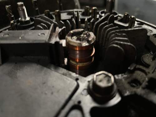

momentan habe ich jede Woche ein neues Problem.
Dieses Mal ist es mal wieder die Batterie. Vor ein paar Tagen beobachtete ich, dass beim Anlassen es etwas länger dauerte, bis der Bildschirm anging. Habe mir nichts dabei gedacht, bis gestern Morgen die Uhrzeit resettet war und die Warnung kam. Habe das Auto über nacht an das Ladegerät gehängt. Mehr als 12.6 V waren aber wohl nicht drin. Beim Fahren stellte ich Folgendes Fest: Spannung unter Last konstant bei nur 12,6 V, im Leerlauf die normalen 14,8 V.
Die Batterie ist gerade mal ein Jahr alt. Ich hatte vor einem halben Jahr ein ähnliches Problem und habe die Schleifkohlen gewechselt. Da lief es wieder.
Können die schon wieder hin sein? Oder ist es der Spannungsregler. Hat jemand ähnliche Erfahrungen gemacht?
Gruß, Florian

Schau mal bitte in die Ausstattung und such mal etwas dass sich 'EfficientDynamics' nennt.
Es liegt nahe, dass das Verhalten nahezu normal ist.
Ist eine neue Batterie verbaut und wurde sie dem Auto auch eincodiert (also richtiger Ah-Wert), so regelt EfficientDynamics (ED) die Ladespannung so, dass beim Beschleunigen die Batterie nicht geladen wird, damit bekommst du den ein oder anderen kW Leistungsplus und da die Batterie ja neu ist, muss die ja gar nicht durchgehend geladen werden. Das gibt also mehr Leistung und weniger Kraftstoffverbrauch.
Im Leerlauf wird sie dann wiederum geladen.
Es kann also sein, dass das Verhalten völlig normal ist. Hast du die Batterie denn damals richtig angelernt? Das ist durchaus wichtig, damit der IBS den Strom richtig einteilt.
Ja, die Batterie ist neu, wurde angelernt und heute nacht geladen. Das klingt überzeugend, allerdings frage ich mich, warum kein einheitliches System erkennbar ist, sondern die Werte auf jeder Fahrt anders sind unter ähnlichen Bedingungen. Du meinst, keine Sorgen machen? Auch wenn die Werte unter 12,4 V sinken?
Ja, diese Werte können auch durch Messabweichungen entstehen.
12,4V ist absolut ok für Leerlaufspannung.
Hat dein Auto ein CIC?

Soweit richtig. Aber das die dann bei Fahrt auf 12,1-2 Volt fällt kann nicht sein denn dann wäre die Batt ja schon in Unterspannung.
Auch sind mir da andere Werte aus TIS bekannt.

Ist das normal? Wenn nein: Woran kann das liegen? Ich habe vor ein paar Monaten die Schleifkontakte erneuert, eigentlich in Markenqualität.

Habe heute eine generalüberholte Valeo-LIMA eingebaut. Jetzt läuft es wieder. Ich hoffe, es bleibt so.
Okay, berichte mal die Tage ob es so bleibt.
